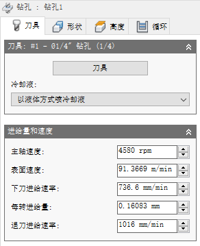

“刀具”选项卡设置
冷却液
选择用于机床的冷却液的类型。并非所有类型均适用于所有机床后处理器。
进给量和速度
主轴和进给速率切削参数。

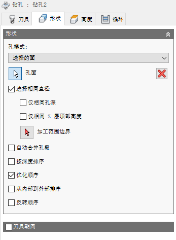

“形状”选项卡设置

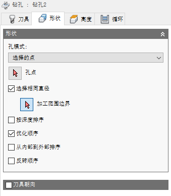

孔模式
指定哪些选择类型将用于查找钻孔位置。“选定的面”将提供其他信息,如起始高度和孔深度。“选定的点”将仅返回孔的 XY 位置和 Z 起始高度。“选定的面”是用于拾取钻孔位置的首选方法,因为它会保持与模型特征的关联性,并且在模型更改时会更新钻孔操作。
选定的面 - 圆柱体 选定的面 - 倒角
选定的点 - 孔边 选定的点 - 草图点 选定的点 - 草图圆
孔面
包含选择用于钻孔的面的数量。用于基于模型的特征选择。使用“X”清除当前选择的所有项目。
孔点
包含选择用于钻孔的点或边曲线的数量。用于基于形状的孔选择。使用“X”清除当前选择的所有项目。

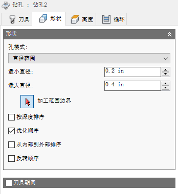

直径范围
打开用于创建最小和最大范围选择的参数集。不再需要从模型中实际选择特征。系统将基于指定的最小直径和最大直径值评估模型。使用该范围来包含或排除孔尺寸。如果零件使用表示不同加工工艺的尺寸进行造型,则该功能很有用。
示例:选择所有直径为 0.250 - 0.2501 的直径来执行钻孔,选择所有直径为 0.2505 - 0.2506 的孔来执行铰孔。

选中该选项可选择直径与当前所选特征相同的所有孔。
单项选择将查找所有匹配的孔。使用该选项将与模型相关联。如果稍后添加具有相同直径的其他孔,则重新生成操作会在钻孔循环中自动包含添加的孔。

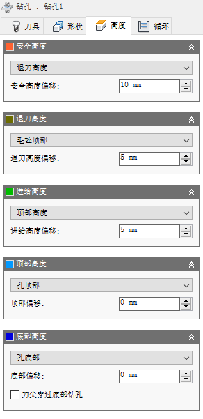

“高度”选项卡设置
安全高度
“安全高度”是刀具沿其路径快速移动到刀具路径起点的第一高度。
安全高度
安全高度偏移
“安全高度偏移”将会应用,并且是相对于在上述下拉列表中选择的安全高度。
退刀高度
“退刀高度”用于设置在进入下一个切削加工路径之前刀具向上移动的高度。“退刀高度”应设置为高于“进给高度”“顶部高度”。“退刀高度”与后续偏移一起使用来确立高度。
退刀高度
退刀高度偏移
“退刀高度偏移”将会应用,并且是相对于在上述下拉列表中选择的退刀高度。
进给高度
“进给高度”用于设置刀具在更改进给/下刀速率以进入零件之前快速移动的高度。应在“顶部”之上设置“进给高度”。钻孔操作将使用该高度作为初始进给高度和退刀啄钻高度。“进给高度”与后续偏移一起使用来确立高度。
进给高度
进给高度偏移
“进给高度偏移”将会应用,并且是相对于在上述下拉列表中选择的进给高度。
顶部高度
“顶部高度”用于设置描述切削顶部的高度。应在“底部”之上设置“顶部高度”。“顶部高度”与后续偏移一起使用来确立高度。
顶部高度
顶部偏移
“顶部偏移”将会应用,并且是相对于在上述下拉列表中选择的顶部高度。
底部高度
“底部高度”可确定刀具下降到毛坯的最终加工高度/深度和最低深度。需要在“顶部”之下设置“底部高度”。“底部高度”与后续偏移一起使用来确立高度。
底部高度
底部偏移
“底部偏移”将会应用,并且是相对于在上述下拉列表中选择的底部高度。

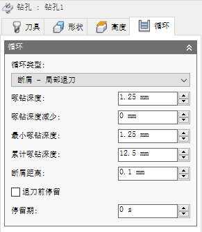

“循环”选项卡设置
循环类型
“循环类型”是钻孔循环的类型。Autodesk HSM 提供了许多预定义的(固定)钻孔循环。
选择钻孔循环决定了可为钻孔操作指定的参数。
啄钻深度
设置第一次啄钻移动的深度,该次移动将从材料中切入和切出以清除和断开切屑。
啄钻深度减小
每次啄钻减小的啄钻深度。
最小啄钻深度
允许的最小啄钻深度。
累计啄钻深度
指定强制完整退刀的啄钻深度。
断屑距离
通过断屑操作,钻会在进入孔之后回退指定距离以防止切屑粘合。
退刀前停留
允许在啄钻退刀之前停留,以除去切屑。这样可大幅提高刀具的提升能力,具体取决于所加工的材料。
停留期
“停留期”是停留时间(以秒为单位)。通过指定停留时间,可让所有轴运动停止指定时间,同时让主轴继续以指定 rpm 旋转。这可用于确保在从孔中退刀之前清除切屑,并且通常会提高孔的精加工质量。
通常,1/4 秒到 1 秒的停留时间就足够了。例如,在该字段中指定 0.25 或 1/4 将会停留 1/4 秒。
当后处理钻孔循环时,可以将停留时间指定为钻孔循环参数之一(通常为 P),并且在大多数情况下是以毫秒 (ms) 为单位的输出。
