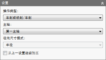

加工设置可描述为指定操作类型 - 铣削、车削或铣削/车削。该参数可用于后处理器。
操作类型 - 铣削
铣削 - 当处理铣刀的刀具路径而不管配置如何时,需要使用铣削。
铣削
操作类型 - 车削或铣削/车削
车削或铣削/车削 - 当处理车床(包括具有动力刀具和铣削/车削配置的车床)的刀具路径时,需要使用车削。
车削
从上一设置继续加工
指定继续从以前的设置进行加工。

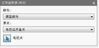

工件坐标系 (WCS) 指定输出后处理的刀具路径的全局坐标系。WCS 默认为模型朝向。
铣削操作的朝向和原点选项
在进行编辑和仿真时,默认情况下,坐标也会显示在 WCS 中。
朝向:
“朝向:”下拉菜单提供了以下选项来定义 X、Y 和 Z WCS 轴的设置朝向:
模型朝向 - 使用当前零件的朝向作为 WCS 朝向。
- 选择 Z 轴/平面和 X 轴 - 选择一个面或边来定义 Z 轴,并选择另一个面或边来定义 X 轴。Z 轴和 X 轴可以翻转 180 度。
选择 Z 轴/平面和 Y 轴 - 选择一个面或边来定义 Z 轴,并选择另一个面或边来定义 Y 轴。Z 轴和 Y 轴可以翻转 180 度。
选择 X 轴和 Y 轴 - 选择一个面或边来定义 X 轴,并选择另一个面或边来定义 Y 轴。X 轴和 Y 轴可以翻转 180 度。
选择坐标系 - 从模型的 Inventor 用户坐标系 (UCS) 为设置设定 WCS 朝向。这将使用现有坐标系的原点和朝向。如果您的模型不包含适用于您的操作的点和平面,则使用该选项。
原点:
“原点:”下拉菜单提供了以下选项来定位 WCS 原点:
- 模型原点 - 使用当前零件的坐标系 (WCS) 原点来确定 WCS 原点。
- 选择的点 - 选择顶点或边来确定 WCS 原点。
毛坯盒点 - 在毛坯边界盒上选择一点作为 WCS 原点。
模型盒点 - 在模型边界盒上选择一点作为 WCS 原点。
在调用“设置”时,“原点”小工具栏将会自动显示,它提供了另一种方式来代替用于 WCS 原点选择对话框。
“原点”小工具栏下拉菜单。单击下拉列表右侧的“撤销”按钮可重新选择 WCS 原点。

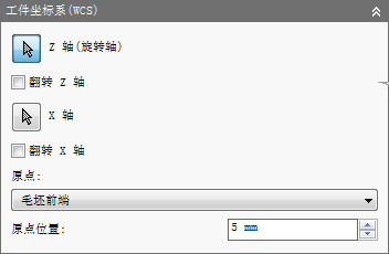

车削或铣削/车削操作的 WCS 选项
车削或铣削/车削操作的 WCS 选项有所不同。具体选项如下:
- Z 轴(旋转轴) - 指定零件绕其旋转的轴。
- 翻转 Z 轴 - 将 Z 轴翻转 180 度。
- X 轴 - 指定零件的 X 轴。
- 翻转 X 轴 - 将 X 轴翻转 180 度。
- 原点 - 您可以选择“毛坯前端”、“毛坯后端”、“模型正面”或“模型背面”作为零件基准面。
- 原点位置 - 输入值以指定 Z 轴方向上的原点位置。

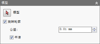

- 旋转轮廓 - 某些车削的零件需要后续铣削操作。在这些情况下,需要先生成车削轮廓,然后再开始铣削。使用该功能,您可以生成通过铣削/车削零件的 X 轴的 2D 草图轮廓,然后可以将该零件用于车削。
旋转轮廓禁用
旋转轮廓启用
- 旋转轮廓 - 公差 - 指定用于生成旋转轮廓的公差。
- 旋转轮廓 - 平滑 - 启用该项可平滑轮廓。

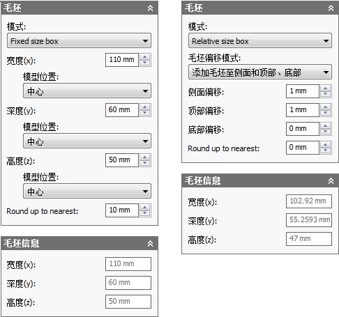

模式:
固定尺寸盒与相对尺寸盒
固定尺寸盒 - 创建指定(固定)尺寸的立方毛坯体。这是默认设置。
相对尺寸盒 - 创建比模型大指定偏移值(向上舍入到最近的指定增量)的立方毛坯体。
尺寸 - 显示盒设置毛坯的宽度 (X)、深度 (Y) 和高度 (Z) 尺寸。

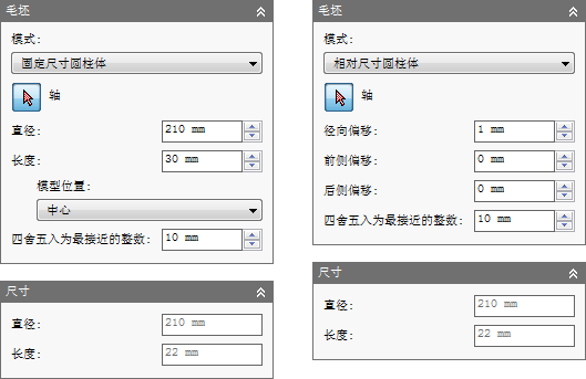

固定尺寸圆柱体和相对尺寸圆柱体
固定尺寸圆柱体 - 创建指定(固定)尺寸的圆柱形毛坯体。这是默认设置。
相对尺寸圆柱体 - 创建比模型大指定偏移值(向上舍入到最近的指定增量)的圆柱形毛坯体。
尺寸 - 显示圆柱形设置毛坯的直径和长度。
固定大小软管和相对尺寸软管
固定尺寸软管 - 创建指定(固定)尺寸的软管毛坯体。这是默认设置。
相对尺寸软管 - 创建比模型大指定偏移值(向上舍入到最近的指定增量)的软管毛坯体。
尺寸 - 显示软管设置毛坯的直径和长度。
从实体
从实体 - 通过在多体零件中使用实体或者从部件中的零件对毛坯定义进行完全的控制。
尺寸 - 显示毛坯的宽度 (X)、深度 (Y) 和高度 (Z) 尺寸。
固定尺寸盒模式
“固定尺寸盒”模式允许您输入精确的 XYZ 值以指定毛坯的宽度、深度和高度尺寸。您还可以偏移毛坯的左侧和右侧、后侧和前侧以及顶部和底部以更好地定位模型。系统为您提供了以下选项:
- 宽度(X): - 输入值以指定毛坯宽度。
- 模型位置: 左偏移量(-X) - 指定毛坯在负 X 轴方向上的偏移量。
- 模型位置: 中心 - 沿毛坯中的 X 轴将模型居中。
- 模型位置: 右偏移量(+X) - 指定毛坯在正 X 轴方向上的偏移量。
- 深度(Y): - 输入值以指定毛坯深度。
- 模型位置: 后偏移量(+Y) - 指定毛坯在正 Y 轴方向上的偏移量。
- 模型位置: 中心 - 沿毛坯中的 Y 轴将模型居中。
- 模型位置: 前偏移量(-Y) - 指定毛坯在负 Y 轴方向上的偏移量。
- 高度(Z): - 输入值以指定毛坯高度。
- 模型位置: 顶偏移量(+Z) - 指定毛坯在正 Z 轴方向上的偏移量。
- 模型位置: 中心 - 沿毛坯中的 Z 轴将模型居中。
- 模型位置: 底偏移量(-Z) - 指定毛坯在负 Z 轴方向上的偏移量。
- 向上舍入到最接近值: - 指定毛坯尺寸的舍入增量。
相对尺寸盒模式
选择“相对尺寸盒”模式后,将提供用于将毛坯添加到毛坯的顶部、底部和/或侧面的选项。
无其他毛坯
无其他毛坯 - 不为毛坯尺寸添加偏移值。
加毛坯至侧面和顶部、底部
添加毛坯至侧面和顶部、底部 - 所有侧面的对称毛坯偏移。顶部偏移和底部偏移采用唯一值。
- 侧面偏移: - 指定侧面上的附加毛坯。
- 顶部偏移: - 指定顶部上的附加毛坯。
- 底部偏移: - 指定底部上的附加毛坯。
添加毛坯至所有侧
添加毛坯至所有侧 - 所有偏移方向使用唯一值。
- 毛坯 -X 偏移: - 指定负 X 方向上毛坯的偏移。
- 毛坯 +X 偏移: - 指定正 X 方向上毛坯的偏移。
- 毛坯 -Y 偏移: - 指定负 Y 方向上毛坯的偏移。
- 毛坯 +Y 偏移: - 指定正 Y 方向上毛坯的偏移。
- 毛坯 -Z 偏移: - 指定负 Z 方向上毛坯的偏移。
- 毛坯 +Z 偏移: - 指定正 Z 方向上毛坯的偏移。
“固定尺寸圆柱体”模式
“固定尺寸圆柱体”模式允许您指定圆柱形毛坯的轴。您也可以输入精确值以指定毛坯的直径和长度。
“模型位置:”下拉菜单提供了可帮助您相对于毛坯更好地定位模型的选项。
提示: 当处理按指定直径或半径订购的棒料毛坯时,该毛坯模式非常有用。
- 轴 - 指定圆柱形毛坯的轴。您可以选择圆弧、边和面。
- 直径: - 指定毛坯的直径。
- 长度: - 指定毛坯的长度。
- 前偏移量: - 定位毛坯,使其与模型的前面齐平。
- 中心 - 将模型定位在圆柱形毛坯的中心。
- 后偏移量 - 定位毛坯,使其与模型的后面齐平。
“相对尺寸圆柱体”模式
“相对尺寸圆柱体”模式与“固定尺寸圆柱体”模式一样,也允许您指定圆柱形毛坯的轴。此外,您还可以指定径向、前侧和后侧偏移值,以便相对于毛坯更好地定位模型。
- 径向偏移: - 指定毛坯的径向偏移。
- 前侧偏移: - 指定模型前侧以外要加工的距离。
- 后侧偏移: - 指定模型后侧以外要加工的距离。

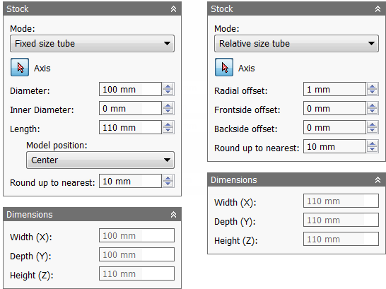

“固定尺寸圆管”模式
“固定尺寸圆管”模式允许您指定圆管毛坯的轴。您也可以输入精确值以指定毛坯的外径、内径和长度。
提示: 当处理按指定直径或半径订购的圆管毛坯时,该毛坯模式非常有用。
- 轴 - 指定圆管毛坯的轴。您可以选择圆弧、边和面。
- 直径: - 指定圆管毛坯的外径。
- 内径: - 指定圆管毛坯的内径。
- 长度: - 指定毛坯的长度。
- 中心 - 将模型定位在圆管毛坯的中心。
“相对尺寸圆管”模式
“相对尺寸圆管”模式与“固定尺寸圆管”模式一样,也允许您指定圆管毛坯的轴。此外,您还可以指定径向、前侧和后侧偏移值,以便相对于毛坯更好地定位模型。

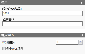

“后处理”选项卡可以提供诸如程序名称或编号、程序注释和工件偏移等后处理参数
工件偏移由后处理器配置映射到 CNC 控制器上的相应零表索引(例如 G54-G59)。通常将值 1 设置为 CNC 控制器上的第一个可用零索引(例如 G54)。WCS 和工件偏移通常设置为一对一相互匹配。
程序名称/编号
指定程序名称或编号。该参数可用于后处理器。
WCS 偏移:
标识设置的所需工件坐标系 (WCS)。后处理器配置负责将该数字映射为机床上的实际 WCS。

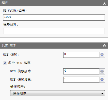

多个 WCS 偏移
启用该复选框以指定需要复制工件。
WCS 偏移副本:
指定工件复制的数量。该数量是实例的总数量。
WCS 偏移增量:
指定工件复制所使用的工件偏移增量。
操作顺序:
指定单个操作的顺序。
- 保存顺序 - 指定按照特征的选择顺序加工特征。
- 按操作排序 - 指定单个操作的顺序。
- 按刀具排序 - 指定按刀具对操作进行排序。例如,将首先加工使用 Ø3/4 英寸平铣刀的所有操作。然后,将加工使用其他相同刀具(例如 Ø1/4 英寸平铣刀)的下一组操作。

Autodesk HSM 支持使用“多个 WCS 偏移”功能来阵列化整个设置,从根本上来说,就是使用不同的工件偏移来复制整个设置。当无法精确了解每个实例的各个部分时,通常使用该功能。
启用“多个 WCS 偏移”后,您可以指定实例的总数量和要使用的工件偏移增量。也可以选择复制刀具路径的顺序(按设置、按操作或按刀具)。
启用多个工件偏移
“WCS 偏移:”字段的设置取决于后处理器。在此情况下,我们将使用 Fanuc 后处理,因此指定 1 将使用第一个工件偏移 (G54)。下一个字段是副本数,在此情况下,我们使用 4,因此接下来的每个偏移都会以 1 为增量,即 G55、G56 和 G57。

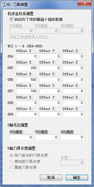

“多个 WCS 偏移”功能仅适用于后处理和设置表功能。当每个实例的相对位置在 Autodesk HSM 中未知时(例如 G54 与 G55 相关),无法模拟复制的刀具路径。因此,若要查看多个工件偏移,我们必须查看在 Inventor HSM Edit 中发布的文件。
在编辑器中,我们通过执行以下操作来设置工件偏移:首先在功能区中单击
“刀具路径模拟”选项卡
“文件”面板
“刀具路径模拟窗口”
, 然后单击
“刀具路径模拟”选项卡
“其他”面板
“设置工件/刀具偏移”
, 以显示
“工件/刀具偏移”对话框。
在 Inventor HSM Edit 中设置工件偏移
发布的文件中的多个工件偏移
