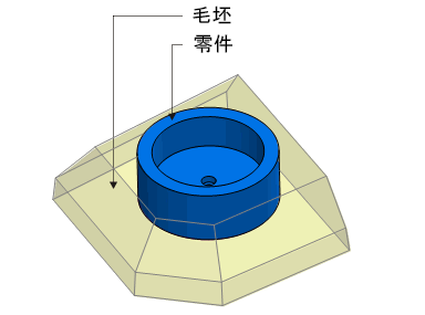

“自适应清除”支持任何形状的毛坯定义。
不规则毛坯
  1. 在 Inventor 中,将毛坯创建为独立的实体。

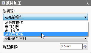

  4. 启用“残料加工”并将“残料源”设置为“从设置毛坯”
    来自设置毛坯的残料源
