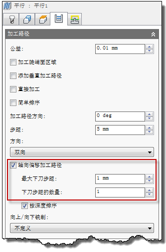

Autodesk HSM 支持轴向偏移加工路径,该功能允许您在 Z 方向上的步进中重复计算的刀具路径。
在 2D 操作中,轴向偏移加工路径的工作方式与多个精加工下刀步距很相像,并且对于使用几个步进来消除固定量的毛坯非常有用。例如,如果您留下 1 毫米的毛坯,则可以使用平行精加工通过五个 0.2 毫米的加工路径来移除它。
轴向偏移加工路径设置
