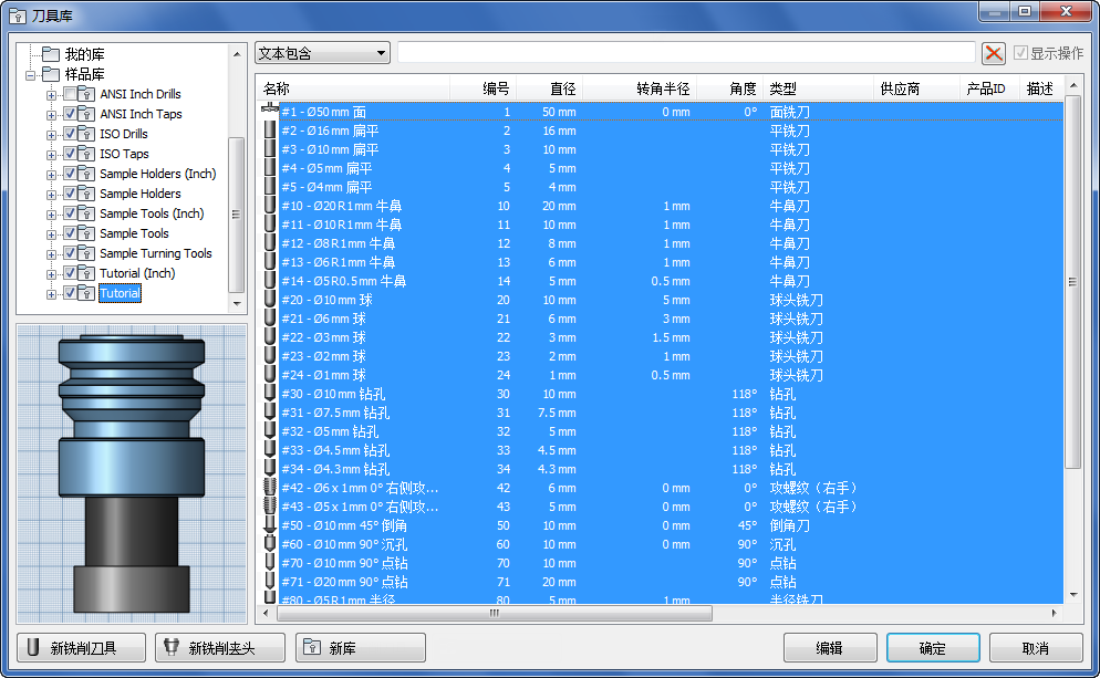

  1. 选择要编辑的某些刀具。
    选择要复制的刀具
