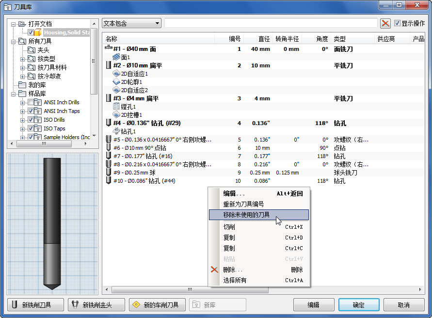

在处理工件时,通常需要定义几个刀具并对其进行测试,以便获得选定操作所需的结果。在完成零件加工的所有操作后,您可能发现在当前文档的“刀具库”中有很多未分配给任何操作的刀具(未使用的刀具)。
Autodesk HSM 允许您通过在库或刀具列表上单击鼠标右键并从弹出式关联菜单中选择“移除未使用的刀具”轻松移除所有未使用的刀具。

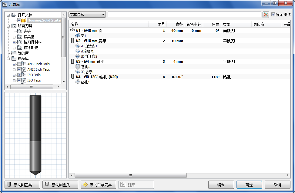

移除未使用的刀具之前的示例零件
移除未使用的刀具提示
移除未使用的刀具之后的示例零件
