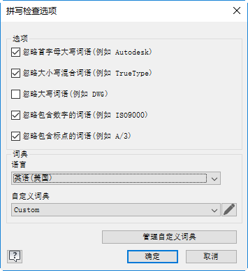

- 单击“选项”可访“拼写检查选项”对话框。
- 选中一个或多个复选框以从拼写检查操作中排除一个或多个条件。
- 选择特定于语言的词典以用作您的主词典。这些词典随 Inventor 一起安装。此词典与自定义辞典一起使用。
- 空的自定义词典随 Inventor 一起安装,并且默认情况下处于激活状态。如果您添加或创建新词典,请单击下拉箭头以更改为其他激活的自定义词典。

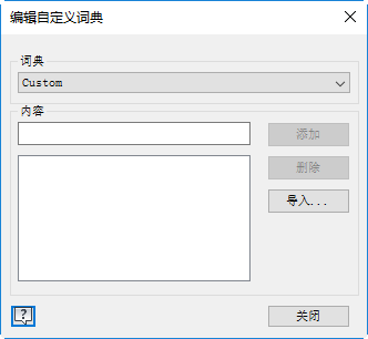

- 单击“编辑”以访问“编辑自定义词典”对话框。在这里,您可以直接向激活的自定义词典中添加单词或从中删除单词。您还可以导入某个自定义词典中的单词并将其添加到激活的词典中。
- 添加单词:在“内容”文本字段中输入单词,然后单击“添加”。
- 删除单词:在“内容”文本字段中选择单词,然后单击“删除”。
- 将某个词典中的单词导入到激活的自定义词典中:单击“导入”,然后转至要添加其中单词的自定义词典 (.cus) 文件所在的位置。单击“打开”以导入单词。

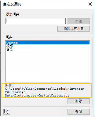

- 单击“管理自定义词典”以访问用于管理自定义词典的选项。
创建、添加或删除自定义词典
- 添加新词典:请在“添加词典”文本字段中指定名称,然后单击“新建”。
- 将词典添加到自定义词典列表中:单击“添加现有词典”,然后转至要添加的词典 (.cus) 文件所在的位置。您的自定义词典将添加到“拼写检查选项”对话框的“自定义词典”下拉菜单中。
- 删除自定义词典:选择词典,然后单击“删除”。删除自定义词典会永久删除该词典以及您添加到其中的单词。
注: 默认自定义词典和新创建的自定义词典的默认位置为设计数据文件夹。
