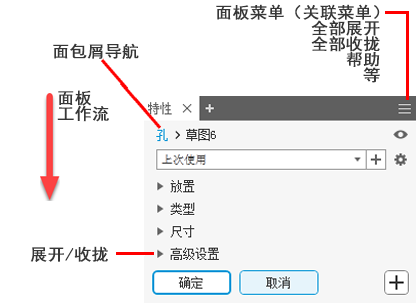

特性面板支持上下文访问用于创建和编辑特征的参数。
特性面板浮动在图形区域上方,最初显示在图形区域的左上方。可以调整面板大小,将其与模型浏览器合并,移至其他位置,甚至当作辅助监控器。特性面板使用可展开的部分,而不是选项卡。
值编辑 - 通过按 Enter 键或 Tab 键移至下一个字段,应用值编辑。按 CTRL+Enter 组合键可创建特征并关闭“特性”面板。如果值无效,则值颜色会变为红色。如果值有效,则值颜色为黑色。
编辑字段在特性面板和画布内编辑控件之间会交互亮显。
创建新 <特征> - 单击以使用当前的设置创建特征,并开始使用相同设置创建另一个新特征。可以根据需要更改任何设置,然后创建另一个特征。
面包屑导航水平显示文档层次中的当前或激活位置。可以通过它们访问文档、特征和草图,具体取决于文档类型。
通常情况下,特性面板开始于特征定义模式。可以单击面包屑导航文本以在“特征”和“草图”之间来回切换环境。选定环境的面包屑导航文本以蓝色显示。
切换环境会导致当前环境提交在切换发生之前进行的任何更改。因此,从“特征”切换到“草图”会在环境更改之前创建定义的特征。从“草图”回切到“特征”会导致在环境更改之前接受任何草图几何图元更改。特性面板字段会随环境更改进行更新。
“特性”面板菜单包含与激活的创建或编辑上下文相关的设置。例如,对于“孔”命令,如果某些中心点尚未使用,即尚未用于创建孔,则可以选择自动预选中心点、自动共享激活或关联的草图,并将窗选范围限制为仅中心点。菜单项与上下文关联,仅命令将使用的内容才会显示。
在大多数情况下,这些设置默认情况下处于启用状态。选择菜单项可禁用该选项。这些设置的特性面板状态在会话之间会继续保留。因此,如果您想要稍后使用它们,需要重新将其启用。这些设置也会根据文件类型(IAM 或 IPT)而不同。
有关共享草图的详细信息,请参见共享草图和特征的步骤
无论是在特性面板中,还是在画布中,均可以使用 Tab 键从一个字段移至另一个字段。在画布中使用 Tab 键时,Tab 键操作适用于显示的参数。如果在特性面板中使用 Tab 键,Tab 键操作适用于面板中列出的那些参数。对于相关字段,会发生交互亮显。

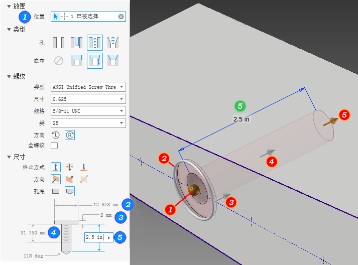

在创建或编辑特征时,可以使用“特性”面板中的编辑字段、画布内编辑字段或特征操纵器修改值。
以下示例使用孔特征来说明不同参数值的访问点。
当编辑字段具有焦点时,可以通过使用 Ctrl+Enter 组合键完成特征定义流程并关闭特性面板。
本部分基于创建的特征类型填充了更加专业化的选项。
