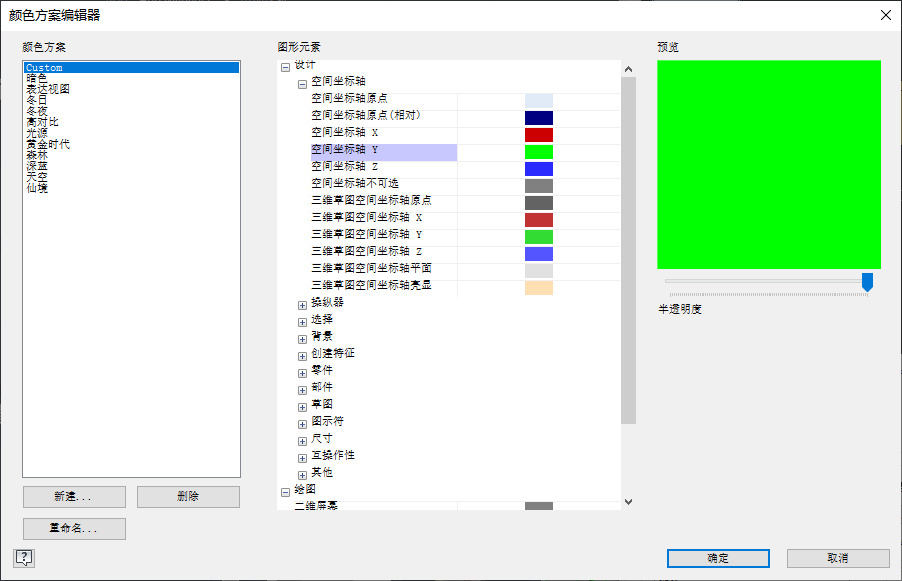

使用颜色方案编辑器可以自定义在 Inventor 中使用的图形元素的颜色方案。
更改图形元素的颜色方案的步骤
- 亮显图形元素:
- 选择颜色以打开“颜色”对话框并更改颜色。
- 单击并拖动“半透明度”下面的滑块以更改半透明度值。
重要: 在“应用程序选项”对话框中单击“取消”可恢复在颜色方案编辑器中进行的任何更改。若要保存更改,必须在“应用程序选项”对话框中单击“应用”和/或“确定”。
重新启动 Inventor 以使用新设置。
注: 使用“应用程序选项”对话框中的“导出”和“导入”按钮可以将这些设置导出到“应用程序选项”.xml 文件或者从“应用程序选项”.xml 文件导入这些设置。
