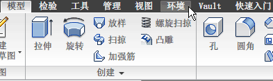

在零件文件中访问环境
  1. 在零件文件中,单击功能区上的“环境”选项卡。
  2. 单击某一个可用的环境。
    • Inventor Studio
    • BIM 内容
    • 应力分析
    • 运动仿真
    • 三维布线
    • 三维布管
    • 3D 打印
注:
  • 运动仿真和应力分析在 Autodesk Simulation 产品和 Autodesk Inventor 中均可用。
  • 三维布线和三维布管仅在 Autodesk Inventor 中可用。
  • Inventor Studio 和 BIM 内容在包括 Inventor LT 在内的所有产品中可用。

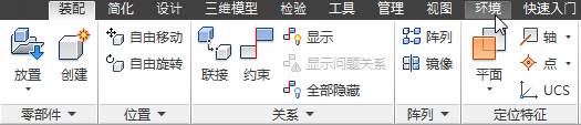

在部件文件中访问环境(在 Inventor LT 中不适用)
  1. 在部件文件中,在功能区中单击“环境”选项卡。
  2. 单击某一个可用的环境。
注: 运动仿真和应力分析在 Autodesk Simulation 产品和 Autodesk Inventor Professional 中均可用。三维布线和三维布管仅在 Autodesk Inventor Professional 中可用。

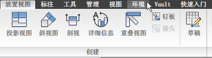

在工程图文件中访问环境
退出环境
退出在位编辑并返回环境
