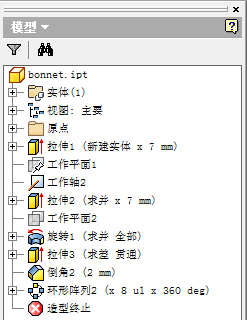

设置有关控制默认浏览器行为的首选项。
不能在无共享内容的退化特征之间回退造型终止标记,例如在拉伸特征及其使用的草图。
在浏览器中显示有关零件特征的详细信息。
在零件环境、钣金零件环境、部件装配视图环境和工程图环境中,均可使用扩展的特征名称。不能更改扩展字符串的格式或内容。
