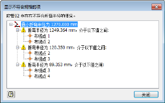

如果存在任何不符合规格的项,将显示“显示不符合规格的项”对话框。软管旁边会显示图标 以指示不符合规格的项。
