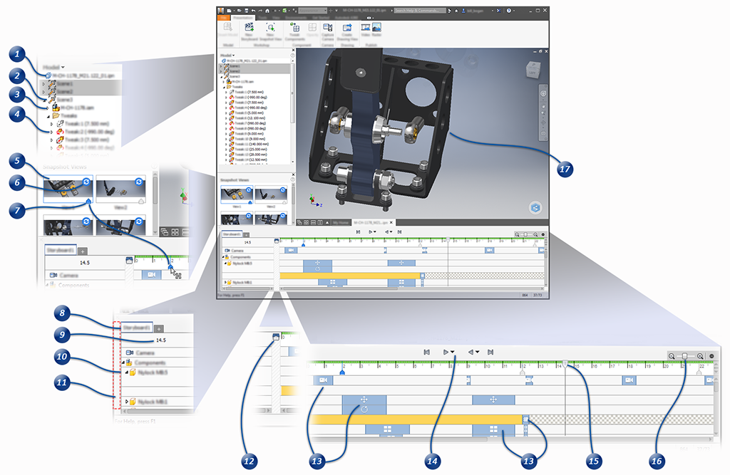

在 Inventor 2017 中对表达视图用户界面进行了重大更改。这些更改旨在提高与用于生成分解视图和装配或拆卸动画的零部件的交互。
表达视图用户界面
模型浏览器显示有关表达视图场景的信息。“模型”文件夹列出零部件并显示零部件的可见性。“位置参数”文件夹列出零部件位置参数并显示轨迹的可见性。仅会显示与当前场景、故事板或快照视图对应的位置参数。
- 文档的根节点显示表达视图文档名称。
- 场景包含模型和位置参数文件夹,其中包含在相关故事板中使用的所有位置参数。
- 模型节点会列出在当前场景中使用的部件。展开节点以显示零部件及其可见性状态。
- 位置参数文件夹包含为当前场景执行的所有位置参数。
“快照视图”面板列出并管理模型的快照视图。
- 快照视图可捕获时间轴中指定点处的模型和照相机布局,并在创建后将它们链接在一起。通过编辑视图并打断链接可使链接视图相互独立。独立的快照视图完全可编辑。对于链接到时间轴的视图,仅允许照相机更改。
- 当视图与时间轴内容不同步时,会显示更新。单击该图标可更新视图内容。
- 标记会显示链接到时间轴的视图。当视图被选定时,视图标记会高亮显示。在时间轴中,拖动标记可相对于时间轴位置参数重新定位视图。标记不在独立的快照视图上使用。
____________________
“故事板”面板列出当前文档中包含的故事板。
- 故事板包括放置在动画时间轴上的位置参数。故事板用于创建与时间轴链接的动画和快照视图。
- 播放指针位置显示在故事板列表上方。
- 已调整的零部件列在面板中,并且时间轴中会显示位置参数。具有多个位置参数的零部件会汇总在零部件下方的位置参数行。展开该节点可访问各个位置参数。
- 故事板固定控制柄位于“故事板”面板的左侧。单击并拖动可使故事板浮动。
时间轴表示每个位置参数的开始时间和结束时间。将一系列位置参数实时转换为动画。
- 动画准备区用于更改照相机位置或模型的可见性和不透明度,而不将更改保存到故事板。在开始录制动画之前,将播放指针移至动画准备区以准备模型。动画准备区更改不会记录在时间轴中。您所做的更改将替换现有设置。
- 位置参数表示模型布局和照相机位置方面的更改。您可以移动或旋转零部件,设置零部件的可见性和不透明度,以及捕获照相机位置。位置参数在时间轴上通过以下图像表示:
照相机位置参数可以是即时的,也可以具有指定的持续时间。
平动位置参数表示在某个方向上的移动。
旋转位置参数可以是正向或负向上的旋转。
不透明度位置参数表示不透明度值发生更改的时间点。这些动作仅会填充时间轴。
可见性动作(启用/禁用)仅填充时间轴。
表示单个零部件的多个位置参数。展开“故事板”面板节点可显示位置参数以进行编辑。
- 时间轴播放控件用于以正向或反向预览动画。您可以播放单个故事板或所有故事板。
- 播放指针标记动画中的当前时间位置。单击时间轴中的任意位置可将播放指针移至该时间,也可以将播放指针拖动到其他时间。
- 时间轴缩放用于缩放时间轴增量。您可以展开或收拢时间轴。
- 图形窗口显示与时间轴上的播放指针位置或编辑的快照视图相对应的模型外观和照相机位置。
