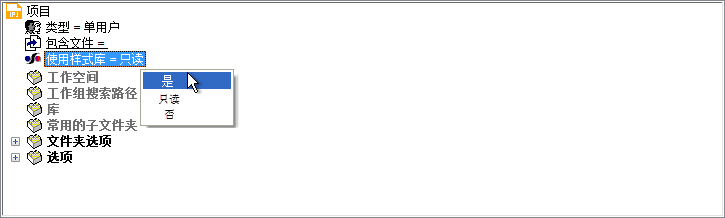

第 2 步:激活 Inventor 的新版本,然后在“项目”对话框中选择默认项目。之后,确认“使用样式库”的值,并将“使用样式库”设置为“是”或者“读-写”。
关于移植自定义模板的提示
在 Inventor 2012 中,“使用样式库 = 否”选项已从项目文件设置中删除。从 Inventor 2012 开始,如果样式与样式库中的样式匹配,我们将自动从 Inventor 文档中清除所有样式。如果您基于自定义模板而非早期版本中的样式库来定义自定义样式,请按下图中所示将“使用样式库”设置为“是”或者“读-写”。此操作可以将自定义模板的自定义样式保存到新 Inventor 版本中的样式库。

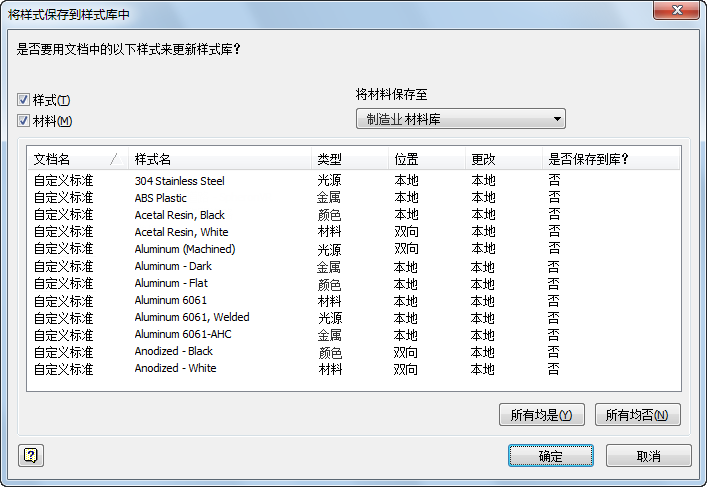

“样式和标准”

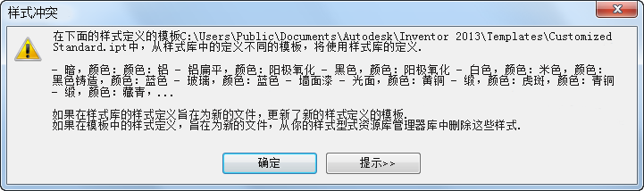

“保存”。默认情况下,在“是否保存到库”列中,所有本地样式均为“是”。然后,确认是否要将这些样式保存到样式库中。如果在“更改”列中显示了“本地”,在“位置”列中显示了“两者”,则表示此样式同时存在于两个库中,但值不同。请确定需要的操作:
为避免出现此警告,请参考 Inventor 产品支持博客 Being Inventive中发布的样式冲突消息博文。
