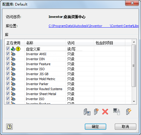

步骤 1:将旧的自定义资源中心库复制到桌面资源中心位置。请参见上图中的“库位置”选项。
步骤 2:使用“配置资源中心库”对话框中的“更新工具”更新旧的自定义资源中心库。
在“项目”对话框中,单击“配置资源中心库”。旧的自定义资源中心库列在“配置库”对话框中。“正在使用”列处于选中状态。单击“更新工具”以进行移植。参见下图。

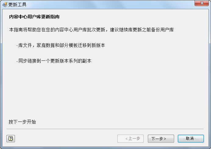

步骤 3:在“更新工具”对话框中,单击“下一步”以遍历过程以完成自定义库的移植。

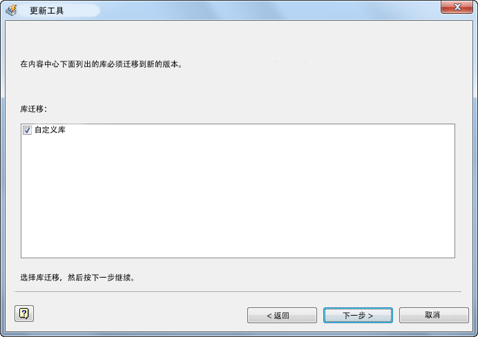

要更新的旧的自定义资源中心库将列出,如下图所示。
选择要更新的库。如果有多个用户库过期,您可以在同一个流程中选择多个要更新的库。然后单击“下一步”。

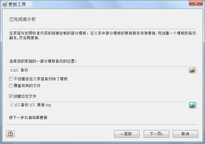

将执行库分析,且会显示分析结果。如果发现任何问题,必须先将其解决,然后再继续。如果没有发现问题,将显示“备份”选项。指定文件夹以创建备份,然后单击“下一步”。

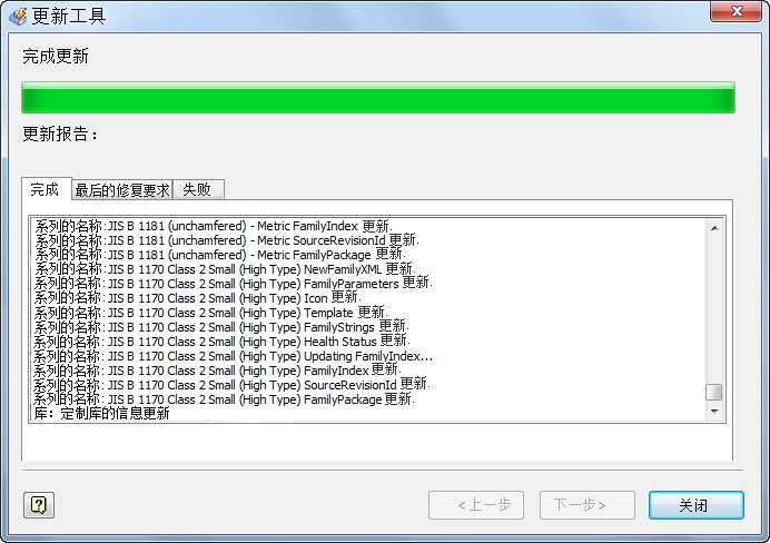

处理结束后,请查看更新报告,如下图所示。
