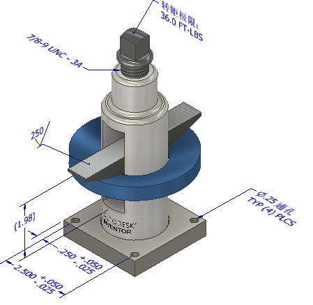

部件的三维标注
在部件环境的功能区中添加了新的“标注”选项卡。通过此新选项卡中包含的命令,您可以为部件添加尺寸、注释和其他信息。
提示: 使用视图表达可以创建模型的不同视图,然后关闭不适用于视图的标注的可见性。
可以试用一下“部件三维标注”指导教程中的新功能。
有关详细信息,请参见关于三维标注

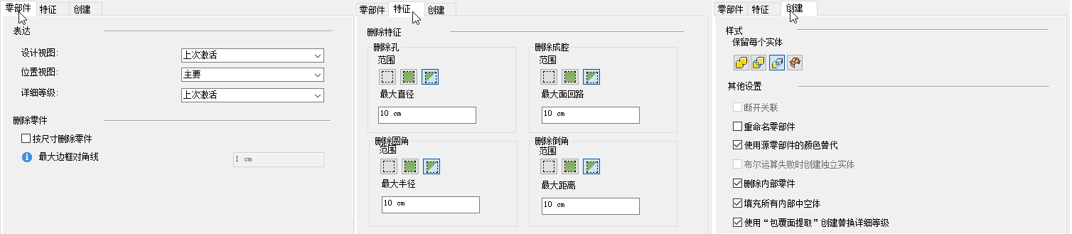

“任务调度器”>“包覆面提取部件”
包覆面提取任务现在包含 2018 版中随附的新包覆面提取功能。单击“选项”后,“包覆面提取选项”对话框现在具有三个选项卡。
新工作流的要点包括:
有关详细信息,请参见:使用任务调度器包覆面提取部件的步骤

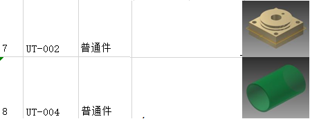

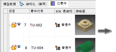

BOM 表缩略图增强功能
缩略图现在随“BOM 表”对话框中的其他信息一起导出。
“缩略图”列必须作为一列包含在“BOM 表”对话框中,才能将缩略图导出到外部文件中。
示例:
Inventor Excel
Inventor® Ideas 提交
有关导出 BOM 表的详细信息,请参见:将 BOM 表导出到外部文件的步骤

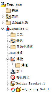

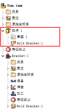

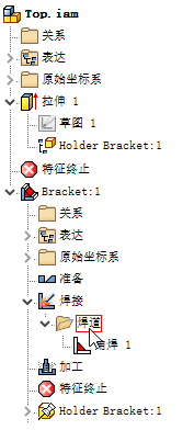

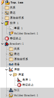

添加参与件和焊道增强功能
现在,在创建部件特征后添加焊道时,可以从子部件中选择焊道,以将焊道作为参与件添加到顶级部件的部件特征中。
1. 打开包含没有焊道的焊接件子部件的部件。 2. 在顶级部件中创建特征。 3. 激活子部件并创建焊道。 4. 在从顶级部件中创建的特征上单击鼠标右键,然后选择“添加参与件”。 5. 展开子部件中的“焊接”节点,然后在浏览器中选择“焊道”文件夹,或者在图形窗口中选择焊道,以将焊道作为参与件添加到顶级部件中(新)。

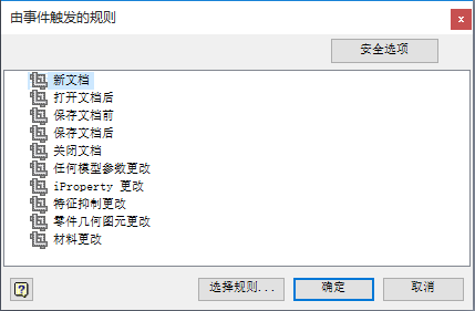

iLogic 工作效率方面的改进

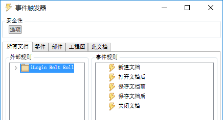

全新的强大事件触发器工作流
“由事件触发的规则”对话框现在已替换为新的“事件触发器”对话框:
  • 在“iLogic 配置”对话框中“外部规则目录”下定义的规则在新的“事件触发器”对话框中显示在“外部规则”下面。
  • 为多种文件类型快速指定外部事件触发器。选择选项卡,然后将“外部规则”下的规则拖放到事件。
  • 使用“零件”、“部件”、“工程图”选项卡来管理文档类型特定的规则。
  • 使用新的文件 RulesOnEvents.xml 来管理外部规则。
    • RulesOnEvents.xml 存储所有文档、零件、部件和工程图的外部触发器。
      注: 当前文档(“此文档”选项卡)的触发器继续存储在当前文档中。
    • RulesOnEvents.xml 位于“iLogic 配置”对话框中指定的第一个外部规则目录中。
    • 您可以在网络驱动器上共享此文件。
  • 注: 如果未定义外部目录,请单击 访问“iLogic 配置”对话框。当未定义外部目录时,此按钮仅显示在“事件触发器”对话框中。
旧版 R2018.1
有关事件触发器的详细信息,请参见使用 iLogic 中的事件触发器的步骤
