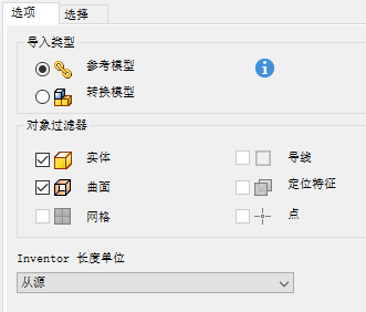

将 Fusion 360 (.fusiondesign) 文件作为 AnyCAD 参考模型导入
设置完成后,可以使用一个选项从您的 Fusion 360 驱动器 中打开/导入 Fusion 360 (.fusiondesign) 文件,以转换或创建 AnyCAD 参考。将 Fusion 360 (.fusiondesign) 文件导入为 AnyCAD 参考模型可以保留与选定文件的链接,这样您可以在模型更改时进行监控和更新。此工作流程允许您在 Fusion 360 中使用 Inventor 数据以及在 Inventor 中使用 Fusion 360 数据,从而支持在产品设计和制造流程中更灵活地使用这些工具。
有关详细信息,请参见将 Fusion 360 文件导入为 AnyCAD 参考模型的步骤

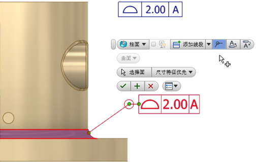

为曲面轮廓的形位公差符号 (FCF) 添加了全周边符号。
有关详细信息,请参见关于三维标注和基于模型的定义

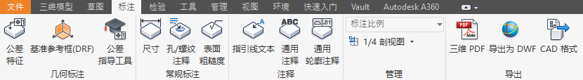

导出为 DWF
在 DWF 导出中添加了针对三维标注的支持。为便于访问,在零件和部件的“标注”选项卡的“导出”面板中添加了“导出为 DWF”命令。不可见的标注在 DWF 中以隐藏状态导出,但在导出的 DWF 文件中可以打开其可见性。

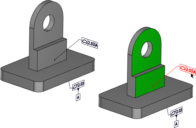

三维 PDF 导出
导出的三维 PDF 文件现在支持为参考多个面的公差标注亮显关联面。

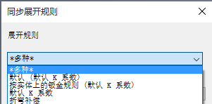

同步展开规则
Inventor 支持您为实体中的特征指定不同的展开规则,但是,如果您改变了想法,那么将没有什么简单的方法来同步所有特征以使用相同的规则。此版本引入了一个新命令,允许通过一次单击同步所有特征以使用相同的展开规则。
使用新命令的步骤:
  • 在浏览器中的实体上单击鼠标右键,然后选择“同步展开规则”。
  • 在对话框中,选择适用于所有特征的所需规则,然后单击“确定”。
有关详细信息,请参见添加、编辑或同步钣金展开规则的步骤

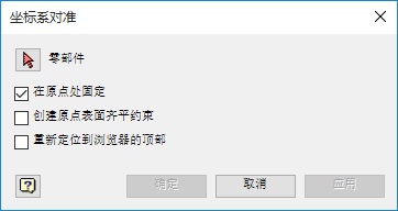

坐标系对准增强功能
以前,通过一次单击,“装配”“工具集”“坐标系对准”命令可固定、移动并使用表面齐平约束将选定零部件对准部件的原点,然后将该零部件重新定位到浏览器的顶部。
该命令已重命名为“固定”,并且现在会打开一个对话框,并将上述操作显示为单独的选项。
此外,“固定”命令支持多重选择。可以选择一个或多个零部件,然后在新的“坐标系对准”对话框中选择一个或多个选项。
Inventor® Ideas 提交
有关详细信息,请参见固定

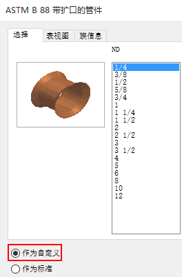

资源中心保存增强功能
以前,如果将资源中心成员的尺寸更改为自定义零件,Inventor 则会自动保存更改。现在,保存自定义零件的操作方式与保存其他零件一样:只要保存对文件所做的更改,更改即会保存。
例如
有关详细信息,请参见族参考

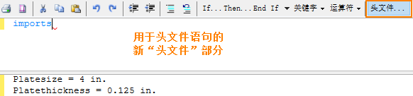

iLogic

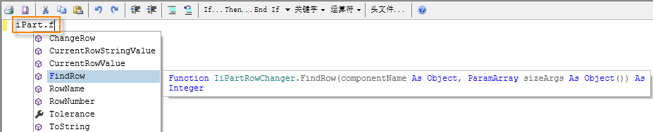

在“规则编辑器”中启用了“自动完成”
对于以下项目启用了“自动完成”:
例如,在变量的后面键入“.”并开始键入,或者随时键入 Control-SpaceAlt-RightArrow。在键入时,变量选择列表将会按字母顺序显示。变量的完整描述将会显示在工具提示中。
在输入“.”后,特性和方法的下拉列表将会显示。 在输入“.”后开始键入内容,“自动完成”会显示可用的选择。
Inventor® Ideas 提交
有关详细信息,请参见在 iLogic 中使用规则的步骤

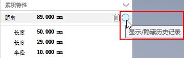

测量增强功能

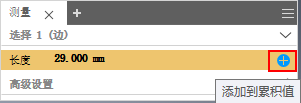

累加测量值的功能又重新恢复并已得到改进。现在,可以添加线性、面积、体积和角度测量的值并计算这 4 种类型中每种类型的总测量值。
工作流概述
首先打开“工具”选项卡 “测量”面板 “测量”
  1. 在图形窗口中进行选择,然后选择测量类型旁边的加号。例如,选择一条直线,然后选择“长度”旁边的加号“添加到累积值”。
  2. 长度值将被添加到“累积特性”下的“距离”测量组中。加号(“添加到累积值”)可将所选项添加到您单击以累加的每种测量类型对应的“累积特性”组。练习:在图形窗口中选择另一条直线,然后单击“长度”旁边的加号。选择半径,然后单击“半径”旁边的加号。单击“距离”旁边的“显示/隐藏历史记录”可显示刚才添加的值。
概要
对于您要累加的每种测量类型,首先要在图形窗口中进行选择,然后单击加号。每种测量将添加到与所选测量类型关联的“累积特性”组中。
可以从累积列表中快速添加或删除每个值。可以单独删除每个累积特性组。可以隐藏或显示选定值的列表。使用关联菜单将单个或全部值复制到剪贴板。当关闭“测量”命令时,所有累积特性将全部清除。
观看此简短视频,了解如何累加测量值,并使用“显示/隐藏历史记录”显示累积值。
为了进一步了解“显示/隐藏历史记录”以及删除累积值,请观看此简短视频
