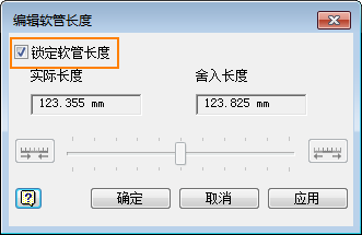

锁定软管长度
以前,“编辑软管长度”对话框的“实际长度”字段中的值不是部件中软管长度的可靠指示值。
新选项“锁定软管长度”可以计算软管长度的精确总和。选择该选项后,如果零部件移动或偏移,该选项可禁止软管长度因自适应而更改。
也可以通过“三维草图”选项卡 “约束”面板为图形窗口中的软管添加“通用尺寸” 来锁定软管长度。
