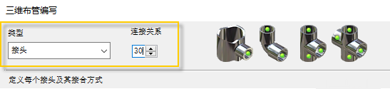

现在,您可以编写一个最多具有 30 个连接的零件。以前,最多为 10 个。
Inventor® Ideas 提交
有关编写三维布管零件的详细信息,请参见编写三维布管零件

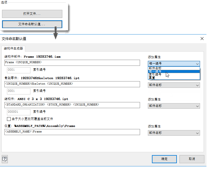

  • 应用程序选项:“文件”选项卡包含结构件生成器的新“文件命名默认值”部分。
    在“文件命名默认值”对话框中,单击“添加属性”下拉列表以配置您的命名方案。
    Inventor® Ideas 提交
    有关详细信息,请参见“文件”选项卡、“应用程序选项”

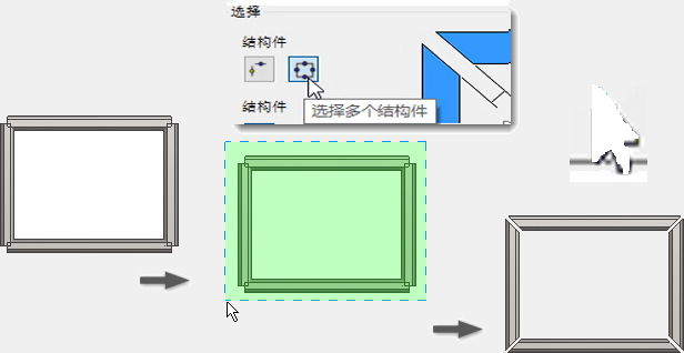

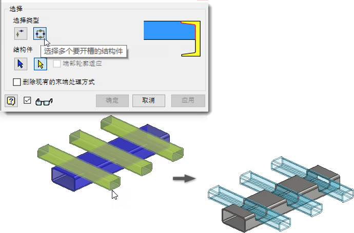

  • 斜接:用于选择多个结构件的选项已添加到对话框中。启用该选项可以同时斜接多个结构件。
    Inventor® Ideas 提交
  • 端部:用于选择多个结构件的选项已添加到对话框中。启用该选项可以在同一操作中包含多个结构件。
有关斜接和端部的详细信息,请参见对结构件修改或应用末端处理方式

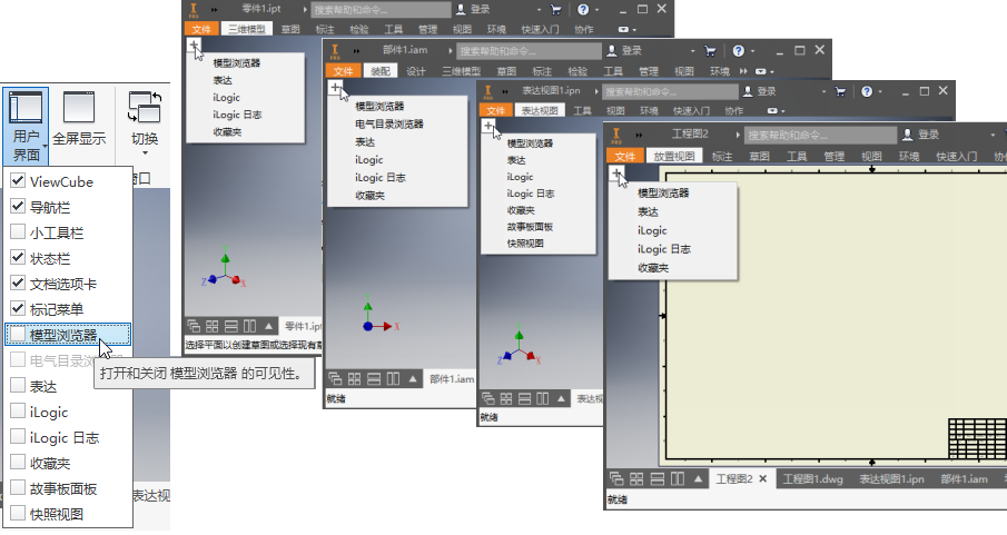

模型浏览器访问增强功能
已为所有文档类型添加模型浏览器的访问点。当浏览器未显示时,您将在图形显示的左上方看到 图标。单击该图标可显示激活文档的可用浏览器面板。
有关详细信息,请参见 Inventor 浏览器

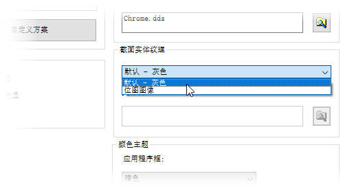

截面实体纹理
通过“应用程序选项”“颜色”选项卡 “截面实体纹理”可以指定要用于在模型剖视图中使用的盖面的纹理贴图。默认颜色为灰色。若要使用其他颜色,请创建图像并选择该图像以将其用作截面实体纹理。
Inventor® Ideas 提交
有关应用程序选项的详细信息,请参见“颜色”选项卡参考(“应用程序选项”)

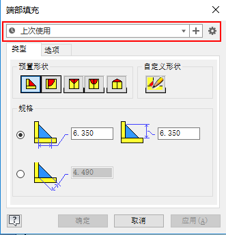

现有命令的预设
可以使用“预设”来创建可重复使用的工程图标注。
  • 焊接符号
  • 端部填充
  • 二维和三维标注的表面粗糙度符号
Inventor® Ideas 提交:
有关详细信息,请参见使用预设

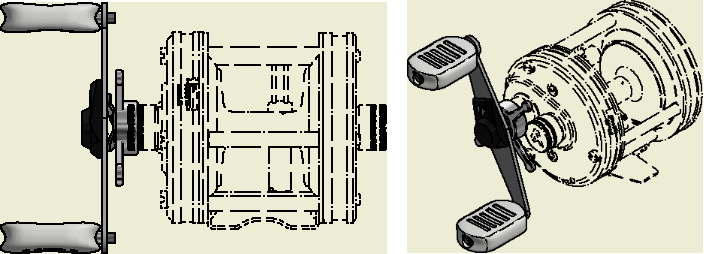

重叠视图增强功能
创建重叠视图时不再只需要使用位置表达。现在,您可以使用任何视图表达来创建重叠视图。当零部件的位置不会更改,但您希望强调视图中的特定零件或部件时,此工作流很有用。
在下图中,父视图是着色的手柄部件,并且重叠视图是另一个视图表达,它将其余零部件显示为虚线。
有关详细信息,请参见处理重叠视图
