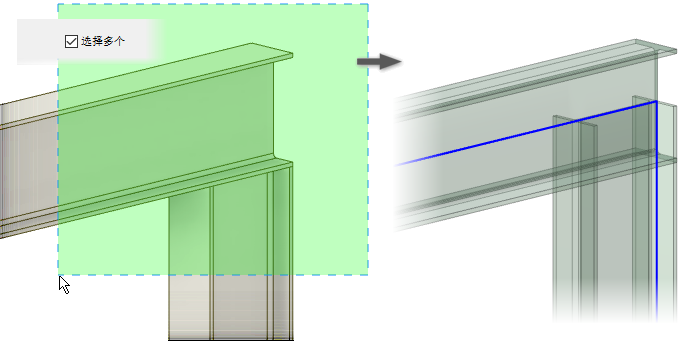

更改成员选择
以前,当您使用“更改”命令时,窗口选择不可用。窗口选择现在处于启用状态,您可以使用“选择多个”选项同时选择多个成员。

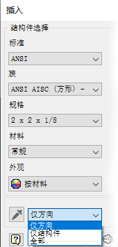

复制特性
现在,当您使用“插入”和“更改”成员命令时,可以从现有结构件复制信息。在对话框中选择滴管来启用复制特性,然后选择成员。可以选择复制“仅结构件”信息、“仅方向”或这两者。

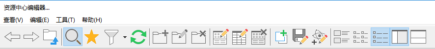

资源中心编辑器工具栏已进行现代化改进
资源中心编辑器中工具栏的图标对比度有所提高,变得一目了然。

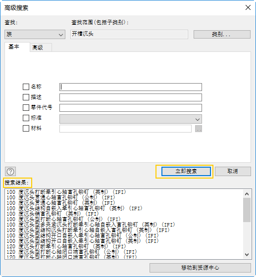

此外,在访问“高级搜索”对话框时,“立即搜索”按钮将自动启用。指定搜索条件后,通过按 ENTER 键快速执行搜索。“搜索结果”字段显示与激活的搜索相关的信息。

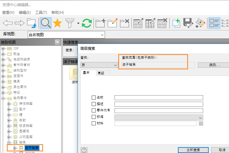

有关详细信息,请参见在资源中心库中查找资源中心零件的步骤。

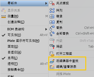

“在编辑器中查找”:“资源中心编辑器”对话框将会打开到资源中心库中该零件的位置。
编辑/查看族表:
“族表编辑器”对话框将打开,其中包含选定的族成员。在这里,您可以查看只读族表或查看和编辑读-写族表。

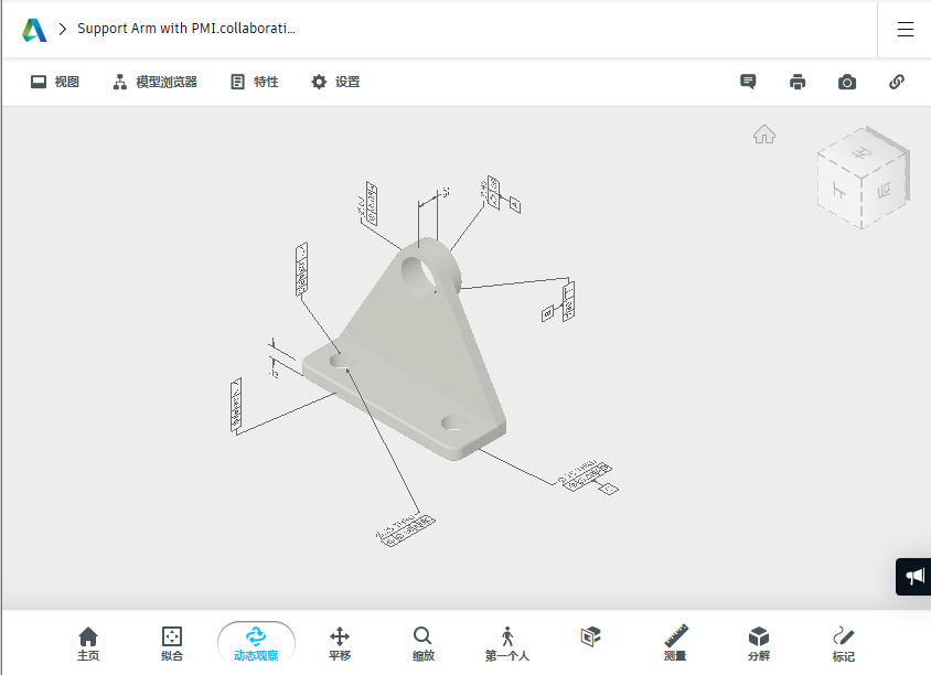

在共享视图和 Fusion Team 查看器中现在显示三维标注。

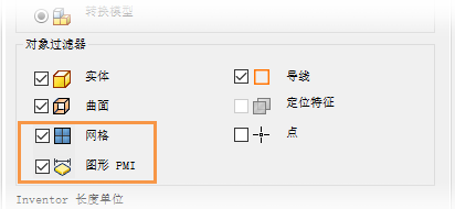

现在,SolidWorks 可以导入网格数据。在对话框“对象过滤器”部分中,选中“网格”选项会包含选定文件中的网格。有关使用网格数据的信息,请参见关于使用网格几何图元。
支持 STEP 和 PMI 数据
现在,可以通过选中“图形 PMI”选项从 STEP 242 文件导入图形 PMI 数据。

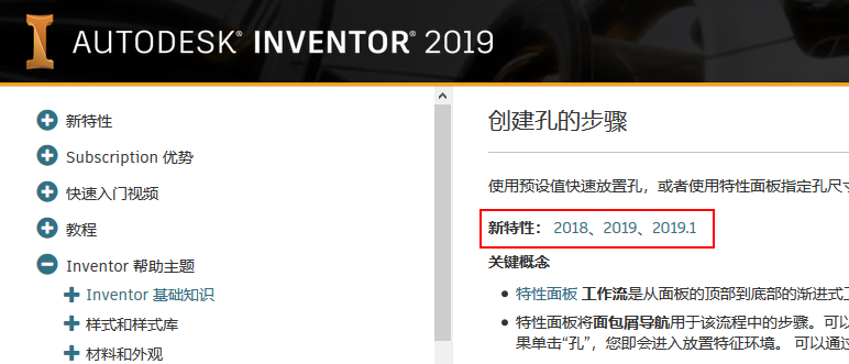

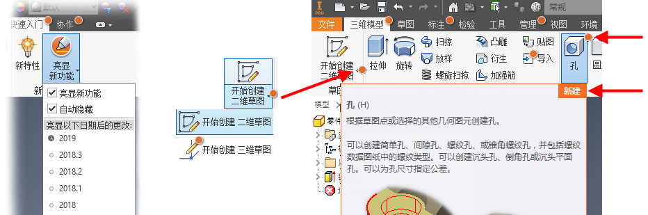

针对基于功能区的命令,亮显新内容
当启用“亮显新功能”时(默认情况下处于禁用状态)时,彩色的标记将亮显新命令或更新的命令。这使您可以更轻松地快速浏览您在工作流中使用的新命令或更新的命令。
您将如何使用该功能?假设您使用的是早期版本,例如 2018.2 版,现在要移植到 2019 版。您从列表中选择 2018,则 2018.2 版之后的所有新命令或更新的命令将显示标记。对于 2018.3、2019 和 2019.1 版,也会显示新命令或更新的命令。
此外,当使用 F1 键进入帮助页面时(如果适用),在页面的顶部,您会看到“新特性”主题的链接,以说明特征或命令的更改情况。
有关详细信息,请访问:使用“新建”和“更新的”标记的步骤

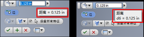

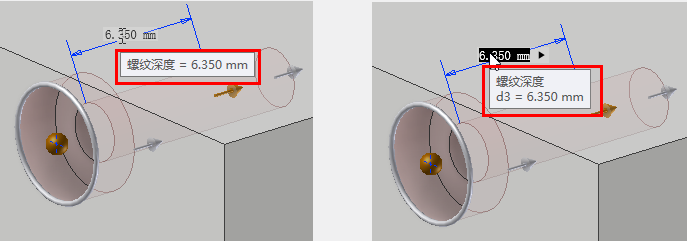

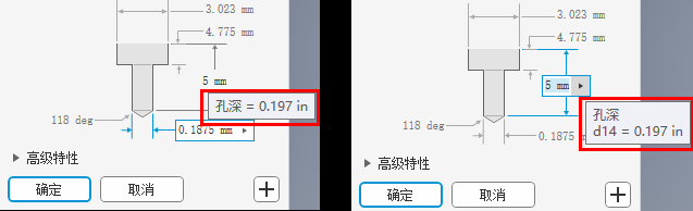

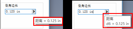

值字段在工具提示中显示参数名称
现在,值字段在工具提示中显示参数名称。在将光标暂停在参数上时,名称会随值一起显示。
此处是早期版本(左图)与 2019.1(右图)进行比较的一些示例:
