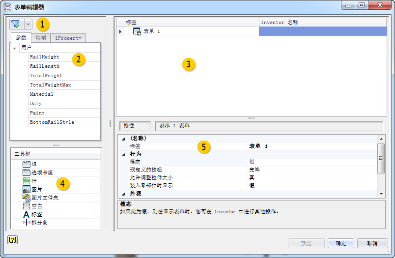

创建或编辑自定义用户界面表单。
访问: |
功能区:
“管理”选项卡
“iLogic”面板下拉箭头
“添加表单”
过滤器按以下条件过滤“参数”、“规则”和“iProperty”选项卡上的列表:
选项卡将选项卡上的项目拖放到表单设计树中,可在用户界面设计上添加控件。选项卡上仅显示现有的参数和规则。
表单设计树在表单设计树区域中设计用户界面。
工具箱 将项目拖放到表单设计树。
分组 |
对用户界面上的项目进行分组。各组周围都有边框,并且可收拢。 |
选项卡组 |
在用户界面上创建选项卡。 |
行 |
创建一个行,以便于您横向组织控件。默认情况下,控件是纵向组织的。 |
图片 |
在用户界面上添加图片。图片仅供参考。选择表单设计树中的图片项目,并定义图像文件的特性。 |
图片文件夹 |
为备用图片添加文件夹。 |
空白空间 |
在用户界面表单上添加空白空间。 |
标签 |
在用户界面表单上添加文字标签。 |
拆分条 |
在用户界面上添加可调整尺寸的拆分条。 |
特性为表单设计树中亮显的项目定义特性。特性会因选定的项目而不同。
允许调整控件大小 |
如果设置为“真”,则启用表单上的快捷菜单选项“调整控件大小”。此选项允许您调整控件和组的大小。 |
编辑控件类型 |
定义要使用的控件类型以编辑此参数。 |
启用参数名称 |
定义 Inventor 真/假参数的名称。将此参数设置为“真”可启用该控件。 |
字体 |
定义该控件的字体。 |
内容的字体 |
定义此表单或组内控件的字体。 |
图像 |
定义要显示在该控件内的图像文件。 |
标签 |
定义表单中此元素的显示文本。 |
最大宽度 |
定义该控件的最大宽度。该数字指示以指定字体显示的字符数。 |
最小宽度 |
定义该控件的最小宽度。该数字指示以指定字体显示的字符数。 |
模态 |
如果设置为“假”,则可以在表单处于激活状态时与模型交互,并使用其他功能。 |
图片参数名称 |
定义基于参数值更改的图片控件。为图片控件指定参数,而不是指定图像。配合使用包含图片的“图片文件夹”,其中的图像均指定了参数值。 请参见“在表单中使用图像”。 |
预定义的按钮 |
定义显示在表单底部的按钮。从预定义集合列表中进行选择。 |
只读 |
如果设置为“真”,则将参数设置为不可从表单中编辑。 |
显示项目边框 |
如果设置为“真”,将显示控件周围的所有边框。 |
内容的文本位置 |
定义此表单或组内控件的文本位置。 |
工具提示 |
定义鼠标悬停在控件上方时显示的工具提示文本。 |
视觉样式 |
定义表单的视觉样式或皮肤。从选项列表中进行选择。 |
