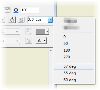

旋转角度、旋转
绕插入点旋转文本。例如,如果文本是以左上角进行对齐的,则绕左上角旋转文本。
对于工程图注释,单击箭头选择旋转方向或在编辑框中输入旋转角度。对于草图文本,从列表中选择旋转选项,或创建新的 UCS 来调整文本方向。
