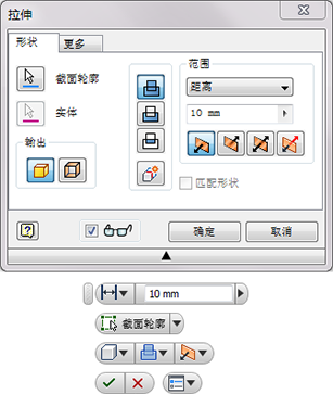

小工具栏默认情况下不再显示
在 7 个 Inventor 对话框(“拉伸”、“旋转”、“圆角”、“抽壳”、“面拔模”、“倒角”和“联接”)旁边显示的小工具栏情况下不再显示。可以选择显示或隐藏小工具栏。若要设置您的偏好,请在功能区上,选择“视图”“用户界面”面板 “小工具栏”。
有关详细信息,请参见隐藏或显示小工具栏的步骤
