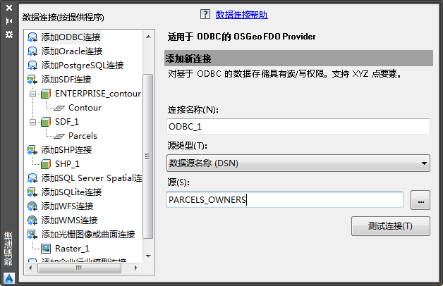

AutoCAD Map 3D toolset 连接到 Access 数据库的步骤
  1. AutoCAD Map 3D toolset 中的“显示管理器”中,单击“数据”“连接到数据”
  2. “通过提供程序进行数据连接”下,单击“添加 ODBC 连接”
  3. 单击“添加新连接”下的“源”字段旁边的
  4. “数据源名称”列表中选择“Parcel_Owners”,然后单击“选择”
    可以连接到创建的数据源,但是不要单击“添加到地图”
  5. 单击“测试连接”
  6. 看到“用户名和密码”对话框后,单击“登录”而无需在字段中输入任何字符。(此数据库尚未设置用户名和密码保护。)
    不要单击“添加到地图”。ODBC 源不包含空间数据,因此不必向地图添加任何东西。连接到其源后,AutoCAD Map 3D toolset 自动具有访问所有非空间数据的权限。
