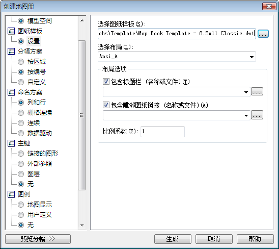

  3. “任务窗格”切换到“地图册”,然后依次单击“新建”“地图册”
    每个左边的项都在右边显示设置。
  4. “创建地图册”对话框中,单击“源”“模型空间”。更改“地图册名称”(可选)。
  5. 对于“图纸样板”,请执行以下操作:
    • 单击“设置”
    • 单击“选择图纸样板”的浏览按钮,然后浏览到所创建的已保存的样板 (Map Book Template - Inset.dwt)。
      如果该对话框没有显示样板目录,则浏览到 C:\Documents and Settings\用户名\Local Settings\Application Data\Autodesk\AutoCAD Map 3D 2019\R18.2\chs\Template
    • 将布局设置保留到 Ansi_A。
    • 对于“布局选项”,请选中“包含标题栏(名称或文件)”“包含毗邻图纸链接(名称或文件)”
    • 对于标题栏,单击向下箭头,然后单击“标题栏”。对于毗邻图纸链接,单击向下的箭头,然后单击 Adjacent_Arrow_4。
    • 将比例系数设置为 5000。
      注: 如果未设置“比例系数”,则地图册将包含大量的分幅。请确保将比例系数设置为 5000。
