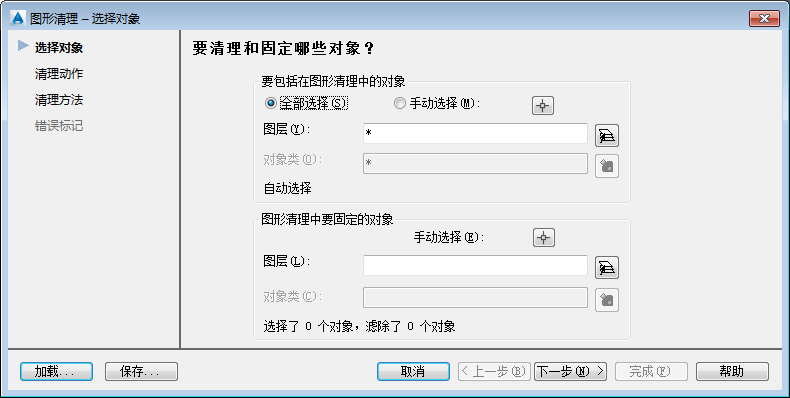

  3. “图形清理 – 选择对象”对话框中,执行以下操作:
    • “要包括在图形清理中的对象”下,选择“全部选择”
    • 请确保“图层”框中有星号 (*)。
    • 单击“下一步”
      选择要包含在清理操作中的所有对象。
