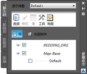

  2. “任务窗格”“显示管理器”选项卡上,依次单击“数据”“添加图形数据”“光栅图像”
  3. “选择图像”对话框中,选择 REDDING_DRG 旁边的复选框。
  4. 单击“确定”
    “显示管理器”中,REDDING_DRG 此时已作为图层列出。
  5. “显示管理器”中,在 REDDING_DRG 图层上单击鼠标右键,然后单击“重命名”
  6. 键入 REDDING_RASTER,然后按 Enter 键。
  7. 单击“保存”
  8. “显示管理器”中,清除 REDDING_RASTER 图层的复选框。
    该光栅图像不再显示在图形中。
