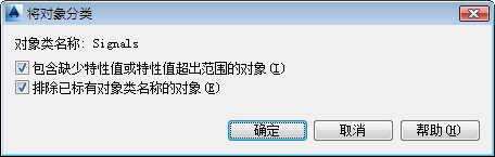

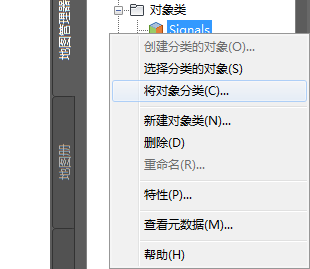

  3. “任务”窗格“地图管理器”中的“Signals”对象类上单击鼠标右键,然后单击“将对象分类”
    如果选定对象符合该对象类的条件,则将对其进行分类。
  4. 使“将对象分类”对话框中的两个框处于选中状态,然后单击“确定”
  5. 若要检查对象的分类是否正确,请按 Esc 键清除该选择。在“任务”窗格“地图管理器”选项卡中,在“Signals”对象类上单击鼠标右键,然后单击“选择已分类对象”
    将选中全部信号。

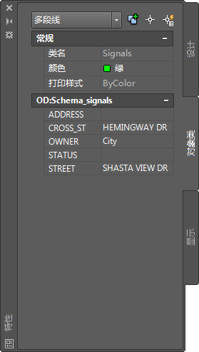

  6. 再次按 Esc 键,清除该选择,然后通过单击选中某单个信号。
  7. 在选中的信号上单击鼠标右键,然后单击“特性”
  8. “特性”选项板上,单击“对象类”选项卡并检查特性。
    检查“Signals”对象类的成员的特性。
