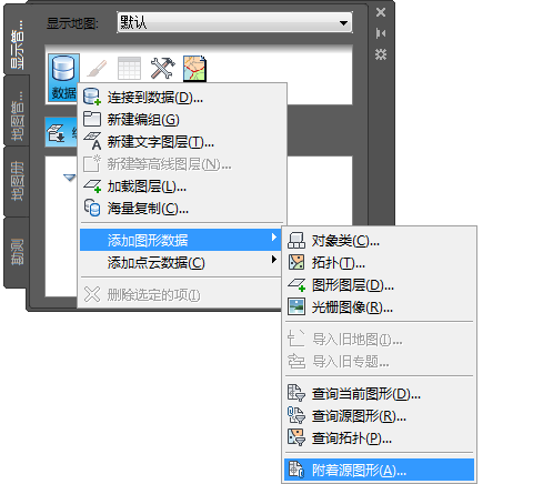

附着 AutoCAD 图形文件的步骤
  1. 如果还未进行此操作,请将样例文件复制到本地文件夹中。
  2. build_map1.dwg 文件中,在显示管理器中依次单击“数据” > “添加图形数据” > “附着源图形”
  3. “定义/修改图形集”对话框中,单击“附着”
  4. 导航到从中复制样例文件的文件夹,然后选择 Counties.dwg
  5. 单击“添加”,然后单击“确定”
  6. “定义/修改图形集”对话框中,单击“确定”以将图形文件附着到地图。
