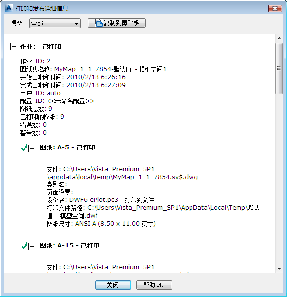

  5. 如果您看到提示后台正在处理作业的消息,则请单击“确定”
    注意窗口右下角的动画图标。
    将光标悬停在动画图标上,以查看正在发布的地图册的页。
    作业完成后,会出现提醒您任意错误的信息。
    可以查看详细信息
