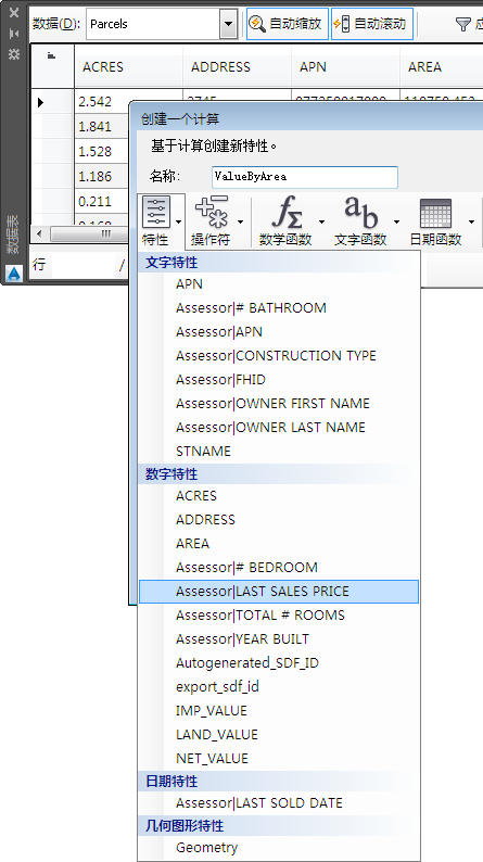

- 在“创建计算”对话框中,将已计算特性命名为“ValueByArea”。
- 单击“特性”。在“数字特性”下,选择“Assessor|LAST SALES PRICE”。
该要素类的所有特性都将列在“特性”列表中。
