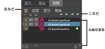

“动画层编辑器”(Animation Layer Editor)允许您操纵动画层和更改动画层融合在一起以创建结果动画的方式。
注: 您也可以在时间编辑器片段上创建层,以便修改现有片段动画。请参见将片段层添加到时间编辑器。时间编辑器片段层的行为与 Maya 动画层类似,但这些层专用于时间编辑器片段,因为您无法同时使用动画层和片段层驱动时间编辑器动画。
动画层编辑器包含菜单栏、工具栏和动画层窗格。
