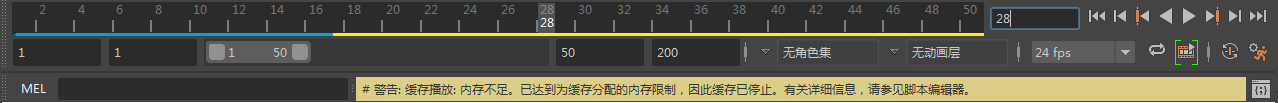

警告状态
缓存播放:警告状态
如果“缓存播放”(Cached Playback)遇到不支持的节点或内存不足,则禁用“缓存播放”(Cached Playback),状态行和图标变为黄色 以表明缓存已停止。您可以继续工作,但使用“缓存播放”(Cached Playback)不会带来任何性能提升。
安全模式
“缓存播放”(Cached Playback)遇到不支持的节点时,会触发此警告状态,因此无法将动画发送到内存。有关导致缓存停止的原因的消息将显示在脚本编辑器中。
有关可能禁用“缓存播放”(Cached Playback)的时间的信息,请参见缓存播放(Cached Playback)限制
缓存与内存
如果您的系统没有足够的内存 (RAM) 支持缓存进程,则缓存将停止。如果出现内存不足的情况,则帮助行中会显示一条警告消息。更改 Maya 为“缓存播放”(Cached Playback)分配的内存量,或者指定希望缓存继续,而不论缓存播放首选项(Cached Playback Preferences)的内存限制如何。
缓存播放内存不足状态
注: 即使“缓存播放”(Cached Playback)停止,您也可以继续工作。只是不会有任何播放性能提升。
