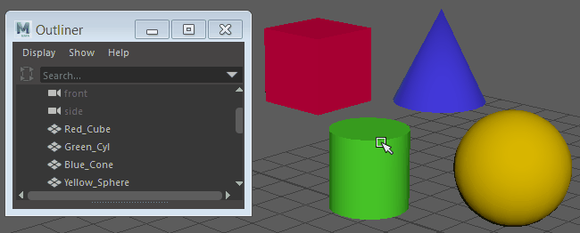

通过结成对象的父子关系,您可以暂时将某些对象与其他对象关联,以便在平移父对象时,子对象会跟随移动。
结成对象的父子关系

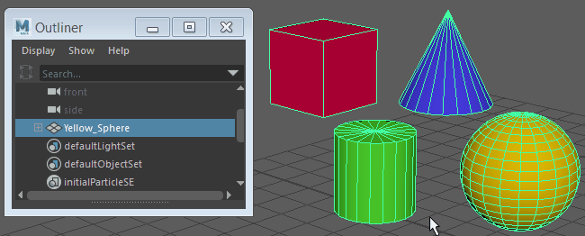

这些更改反映在“大纲视图”(Outliner)中,其中子对象在展开父对象时可见。
您可以在父对象选项(Parent options)中设置用于结成父子关系的不同选项,例如,设置“父对象方法”(Parent Method)。
