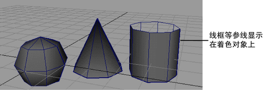

在视图中的所有着色对象上附加线框显示。
