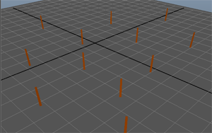

以下图像表示导向位置的集合:
XGen 算法首先确定每个导向的相邻导向,方法是检测分隔导向定义区域的 Vornonoi 边。

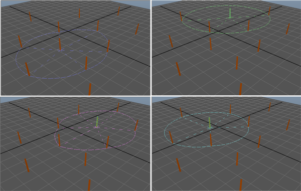

一旦确定了相邻导向,XGen 就可以定义每个导向周围的导向影响区域,方法是从一条导向向相邻导向构建扫描,并插值计算两个导向之间的间距。这些距离构成了导向周围导向影响范围的半径。请注意,这不是导向的三角剖分。使用此方法不会获得连接两条导向的边,这样只有两条导向控制基本体的形状。相反,区域会沿相同区域重叠,使相邻导向沿该边界平滑融合。
以下图像显示了在我们的例子中找到的一些导向影响范围的示例。
随每个导向存储的导向影响范围信息是扫描角度和半径的组合,在 Maya 中显示为单字符串属性,您可以在 XGen 集文件中查看该属性。您无法编辑导向影响范围,但是可以添加导向,直到取得理想效果。
此处的这些插图显示了 XGen 是如何确认每个导向控制的区域的;类似于在导向周围,定义了一个虚拟的围栏,围栏将环绕它的导向连接起来。
