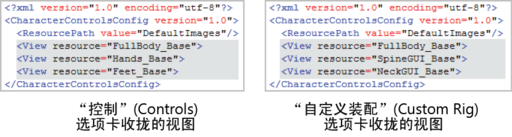

您可以在 HumanIK 窗口中自定义“控制”(Controls)和“自定义绑定”(Custom Rig)选项卡,以通过更改布局来适应您的工作流或动画绑定。
可以通过编辑位于 CharacterControls 目录 (C:\Program Files\Autodesk\<Maya 版本>\resources\CharacterControls) 中的 XML 配置文件来执行此操作。有关您可以自定义的区域的描述,请参见角色控制配置文件。
根据
“控制”(Controls)选项卡(全身、手和脚)和
“自定义装备”(Custom Rig)选项卡(全身、脊椎和颈部)中的视图构建配置文件:
打开角色控制配置文件
打开配置文件以便您可以对其进行编辑
- 打开文本或 XML 编辑器,或者您选择的其他编辑器,然后导航到 C:\Program Files\Autodesk\<Maya 版本>\resources\CharacterControls
默认情况下,在安装期间 CharacterControlsConfig.xml 和 CustomRigControlsConfig.xml 在此目录中创建。这些文件用于创建“控制”(Controls)和“自定义装备”(Custom Rig)选项卡的默认布局。
