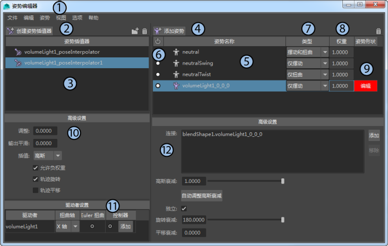

1 - 菜单命令
有关姿势编辑器中所有菜单命令的列表,请参见下文。
2 - 创建姿势插值器(Create Pose Interpolator)
选择要跟踪姿势插值的蒙皮角色关节,然后单击此图标创建姿势插值器 (PI) 节点。
还可以在姿势编辑器的空白区域中单击鼠标右键,然后选择“创建姿势插值器”(Create Pose Interpolator)
如果要在创建姿势插值器节点之前设置选项,请选择“姿势 > 创建姿势插值器”(Poses > Create Pose Interpolator) >
3 - 姿势插值器(Pose Interpolators)面板
列出您在角色的蒙皮网格上为关节创建的姿势插值器节点。
选择姿势插值器节点,可在右侧的“姿势”(Poses)面板中显示为此节点创建的所有姿势。
默认情况下,PI 节点名称是带有“_poseInterpolator”后缀的关节名称。在姿势插值器节点上单击鼠标右键并选择“重命名”(Rename),可为其提供新名称。
将姿势插值器节点拖放到树中,可更改其顺序。还可以将一个姿势插值器节点拖放到另一个姿势插值器节点上,对其进行分组;或者,将姿势插值器节点拖动到空白区域中,将其从组中移除。
在姿势插值器节点名称上单击鼠标右键,可打开包含下列命令的上下文菜单:“选择驱动者”(Select Drivers)“显示高级设置”(Show Advanced Settings)“显示驱动者设置”(Show Driver Settings)“属性”(Attributes)(打开姿势插值器的属性编辑器)、“导出”(Export)“分组”(Group)“镜像”(Mirror)“重命名”(Rename)“删除”(Delete)
组(Group) :在面板中选择 PI 节点,然后单击此图标创建一个包含这些节点的组。可以创建任意数量的子组。
单击此面板中的“删除”(Delete) 图标,或者在姿势插值器节点名称上单击鼠标右键,然后选择“删除”(Delete),可删除选定的姿势插值器节点或姿势插值器节点组。
4 - 添加姿势(Add Pose)
将带有关联姿势插值器节点的关节旋转和/或移动到要跟踪的所需姿势。然后,选择姿势插值器节点并单击此按钮,以使用自动设置创建姿势。
姿势具有您为使蒙皮网格变形而创建的关联修正融合变形。顶点与蒙皮在原始状态下的偏移保存在每个姿势中。
  • 如果姿势插值器节点尚未连接到融合形变变形器,则将打开创建姿势形状(Create Pose Shape)窗口,您可在其中创建一个融合形变变形器。
  • 如果蒙皮网格上已存在融合形变变形器,则将打开添加姿势选项(Add Pose Options),您可从中选择姿势类型(“摆动”(Swing)、“摆动和扭曲”(Swing and Twist)或“扭曲”(Twist))。
新姿势的权重设置为 1,且其“编辑”(Edit)按钮会自动激活(变为红色),以便您能够立即使蒙皮网格变形,从而形成此修正形状。
也可以选择“姿势 > 添加姿势”(Poses > Add Pose) > ,打开添加姿势选项(Add Pose Options)并创建姿势。
5 - 姿势(Pose)面板/姿势名称(Pose Name)
为选定姿势插值器 (PI) 节点创建的姿势将显示在此面板中。
默认情况下,姿势名称将是 driverName_rx_ry_rz,其中,driverName 是关节的名称,rx/ry/rz 是姿势的旋转值。在姿势名称上单击鼠标右键并选择“重命名”(Rename),可为其提供新名称。
在姿势名称上单击鼠标右键,可打开包含下列命令的上下文菜单:“转到姿势”(Go to Pose)“更新姿势”(Update Pose)“自动调整高斯衰减”(Auto-adjust Gaussian Falloff)(如果在“高级设置”(Advanced Settings)中选择“高斯”(Gaussian)作为“插值”(Interpolation))、“编辑”(Edit)“复制姿势形状”(Duplicate Pose Shape)“更新姿势形状”(Update Pose Shape)“属性”(Attributes)(打开姿势的属性编辑器)、“显示高级设置”(Show Advanced Settings)“导出”(Export)“镜像”(Mirror)“重命名”(Rename)“删除”(Delete)
单击此面板中的“删除”(Delete) 图标,或者在姿势名称上单击鼠标右键并选择“删除”(Delete),可删除选定姿势。
6 - 活动/非活动
单击圆,可切换激活姿势对角色蒙皮网格的效果。此外,您还可以选择多个项目,然后单击其中一个项目对应的圆,以切换所有项目的活动状态。
姿势未处于活动状态时,权重和编辑均会禁用。
7 - 类型(Type)
姿势类型:“摆动和扭曲”(Swing and Twist)、“仅摆动”(Swing Only)或“仅扭曲”(Twist Only)。请参见添加姿势选项(Add Pose Options)
8 - 权重(Weight)
此姿势对蒙皮网格的影响。
拖动滑块可将该姿势的权重(影响)设置为一个介于 0(没有影响)和 1(100% 影响)之间的值,或者在“权重”(Weight)文本框中输入一个值。
旋转关节时,姿势的权重值更新范围为 0 到 1,具体取决于关节距存储的姿势有多近。
9 - 编辑(Edit)
单击“编辑”(Edit)按钮,或者在姿势名称上单击鼠标右键,然后选择“编辑”(Edit)进入此姿势的编辑模式。
使用雕刻工具修改蒙皮网格,或者选择蒙皮网格上的组件并使用移动、旋转和缩放工具对其进行修改。完成后,再次单击“编辑”(Edit)按钮,以保存对此姿势所做的更改并退出编辑模式。
每次只能进入一个姿势的编辑模式,其“权重”(Weight)值不得为 0。
10 - 高级设置(Advanced Settings)(左侧)
用于控制姿势的插值。当您选择“视图 > 高级”(View > Advanced)时,或者在姿势名称上单击鼠标右键并选择“显示高级设置”(Show Advanced Settings)时,将显示此面板。有关详细信息,请参见下文。
11 - 驱动者设置(Driver Settings)
用于编辑选定姿势插值器的关节。当您选择“视图 > 高级”(View > Advanced)时,或者在姿势插值器节点名称上单击鼠标右键并选择“显示驱动者设置”(Show Driver Settings)时,将显示此面板。有关详细信息,请参见下文。
12 - 高级设置(Advanced Settings)(右侧)
显示连接到选定姿势的融合变形,并允许调整插值衰减。当您选择“视图 > 高级”(View > Advanced)时,或者在姿势名称上单击鼠标右键并选择“显示高级设置”(Show Advanced Settings)时,将显示此面板。有关详细信息,请参见下文。

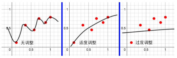

  • 高斯衰减(Gaussian Falloff):在左侧面板的“高级设置”(Advanced Settings)中选择“高斯”(Gaussian)作为“插值”(Interpolation)方法,以使此选项可用。如果不需要激活某个姿势、但该姿势正在激活,则可调整内核衰减。计算内核衰减会自动将选定姿势的高斯衰减调整为最接近的其他姿势。此选项允许在高斯插值模式中手动控制内核衰减。这样可以减小或增大某个姿势相对于其他姿势的效果区域。
    • 如果姿势输出权重达到极负值或者明显大于 1,这通常意味着输入超出保存的姿势范围或者高斯内核衰减太大。若要解决此问题,可在该位置添加新姿势以更有效地通知系统,或者选择姿势并单击“自动调整高斯衰减”(Auto-adjust Gaussian Falloff)
    • 如果姿势之间经常“摆动”,则可单击“自动调整高斯衰减”(Auto-adjust Gaussian Falloff)或将“调整”(Regularization)增至 0.001。增加调整可以防止姿势充分激活,但结果通常会更平滑。
