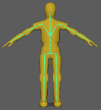

绑定姿势是骨架在绑定蒙皮时所处的姿势,因此它是角色的基本(或静止)姿势。蒙皮后设置角色的骨架姿势时,骨架的动作导致蒙皮变形。不会导致蒙皮变形的唯一姿势是绑定姿势。
处于绑定姿势的角色
