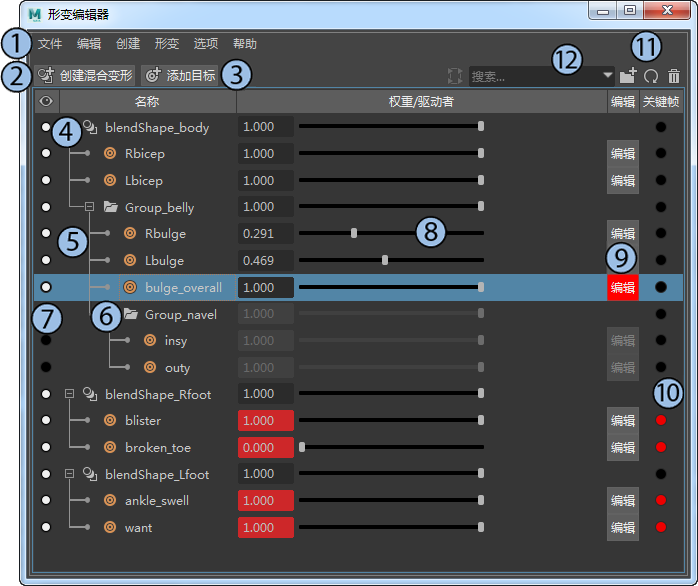

形变编辑器
形变编辑器是用于创建、编辑和管理形变以进行形变创作的主要工具。
若要打开形变编辑器,请执行以下操作:
有关形变编辑器各部分的信息,请参见此图下面的表:
调整“形变编辑器”(Shape Editor)布局
  • 在任意列标题上单击鼠标右键可显示一个菜单,通过此菜单可以切换每列的显示
  • 拖放标题,可更改编辑器中各列的顺序。
  • 双击列之间的分隔线,可自动适应最长的行。
1 - 菜单命令
有关所有菜单命令的列表,请参见下文。
2 - 创建融合变形(Create Blend Shape)
单击此按钮可为选定对象创建融合形变变形器 (BSD)。它会自动根据对象信息设置正确的变形顺序。
此外,您也可以在形变编辑器的空白区域中单击鼠标右键,然后选择“添加融合形变变形器”(Add Blend Shape Deformer)
如果要在创建 BSD 之前设置选项,请选择“形变 > 创建融合形变变形器”(Shapes > Create Blend Shape Deformer) >
有关详细信息,请参见创建融合形变变形器
3 - 添加目标(Add Target)(形状)
选择融合形变变形器并单击该按钮一次或多次,可使用自动设置创建空目标形状。系统将自动选择目标形状的“编辑”(Edit)按钮,以便您能够立即使此形状的基础对象变形。
此外,您还可以选择“形状 > 添加目标”(Shapes > Add Target) > 来创建不同类型的目标形状(例如,切线空间或变换空间类型)。请参见添加融合变形目标选项(Add Blend Shape Target Options)
有关详细信息,请参见添加目标形状
4 - 融合形变变形器
表示基础对象上的每个融合形变变形器(融合变形节点)。此节点是其包含的所有目标形状的“容器”。只有一起计算这些目标形状时,才会使对象变形。
将融合形变变形器拖放到树中,可更改其顺序。此外,您还可以创建融合形变变形器组。
在融合形变变形器名称上单击鼠标右键,可打开包含下列命令的上下文菜单:“添加目标”(Add Target)“添加当前选择作为目标”(Add Selection as Target)“添加当前选择作为组合目标”(Add Selection as Combination Target)“选择基础网格”(Select Base mesh)“选择融合变形节点”(Select Blend Shape node)“在节点编辑器中查看”(View in Node Editor)“单放/取消单放”(Solo/Unsolo)“导出”(Export)“导入”(Import)“分组”(Group)“重命名”(Rename)“删除”(Delete)
5 - 目标形状
也称为“目标”或“融合变形目标”,目标形状是您为使基础对象变形而创建的单个“姿势”。顶点与原始状态下基础对象(基础形状)的偏移保存在每个目标形状中。
图标的颜色指示目标形状的类型:橙色表示对象空间,绿色表示切线空间,蓝色表示变换空间。
将目标形状拖放到树中的融合形变变形器内,可更改其顺序或将其从组中移除。
在目标形状名称上单击鼠标右键,可打开包含下列命令的上下文菜单:“关键帧”(Key)“重置”(Reset)“添加中间帧目标”(Add In-Between Target)“添加当前选择作为中间帧目标”(Add Selection as In-Between Target)“重建目标”(Rebuild Target)“复制目标”(Duplicate Target)“合并目标”(Merge Targets)“翻转目标”(Flip Target)“镜像目标”(Mirror Target)“添加组合目标”(Add Combination Target)“选择组合驱动者”(Select Combination Drivers)“选择网格”(Select Mesh)“重建目标”(Rebuild Target)“单放/取消单放”(Solo/Unsolo)“导出”(Export)“分组”(Group)“重命名”(Rename)“删除”(Delete)
6 - 组
可以将目标形状和融合形变变形器分为若干组和子组。有关详细信息,请参见下面的“分组”(Group)图标 创建目标形状或融合形变变形器组
7 - 可见性/单放
单击该圆可切换目标形状对基础形状所产生效果的可见性。此外,您还可以选择多个项目,然后单击其中一个项目对应的圆,以切换所有项目的可见性。
您可单击融合形变变形器或组对应的圆,查看其所有目标形状对融合变形的效果。切换 BSD 或组的可见性时,其目标形状不会更改可见性状态。
若要单放选定项目对融合变形的效果,请按 Alt 键并单击小圆,或者在选定项目的名称上单击鼠标右键,然后选择“单放/取消单放”(Solo/Unsolo)
可见性处于禁用状态时,权重和编辑将会禁用。
8 - 权重/驱动者(Weight/Drivers)
拖动滑块可将该目标形状、组或融合形变变形器的权重(影响)设置为一个介于 0.000 和 1.000 之间的值,或者在“权重”(Weight)文本框中输入一个值。
设置为 0 时,意味着目标形状、组或融合形变变形器对基础形状没有影响。设置为 1 时,表示 100% 影响。
在“权重”(Weight)文本框中,可以输入超出 0.000 ~ 1.000 范围的值,以反转(负值)或放大(超过 1 的值)目标的影响。
提示: 若要输入负权重值,请在融合变形节点属性中启用支持负权重(Support Negative Weights)
如果输入的值大于当前最大值(默认值为 1),则最大值更改为该值的两倍,或者如果该值的两倍大于 10,则更改为 10。
如果输入的值小于当前最小值(默认值为 0),则最小值更改为该值的两倍,或者如果该值的两倍小于 -10,则更改为 -10。
如果输入的值小于 0 或大于 1.000,则权重滑块的长度将会更改,以反映新的值范围。
有关详细信息,请参见设置目标形状的权重
9 - 编辑(Edit)
单击“编辑”(Edit)按钮,可进入此目标形状的编辑模式。使用雕刻、移动、旋转和缩放工具,可在视图中修改基础对象或相应的目标对象。完成后,再次单击“编辑”(Edit)按钮,以保存对此目标形状所做的更改并退出编辑模式。
每次只能进入一个目标形状的编辑模式,其“权重”(Weight)值必须大于 0。建议使用值 1 进行编辑。
有关详细信息,请参见编辑目标形状
10 - 关键帧(Key)
单击“关键帧”(Key)图标 ,可在该帧处选定目标形状或组的当前“权重”(Weight)值上设置关键帧。
单击融合形变变形器滑块旁边的“关键帧”(Key)图标,为融合变形的总权重设置关键帧。有关详细信息,请参见缩放融合变形的影响
此外,您还可以使用鼠标中键将此图标拖放到“时间滑块”(Time Slider)中的某帧上,为目标形状设置关键帧。
在“关键帧”(Key)图标上单击鼠标右键,打开包含下列命令的菜单:“当前关键帧”(Key at current)“0 处关键帧”(Key at 0)“1 处关键帧”(Key at 1)“移除关键帧”(Remove key)
有关详细信息,请参见设置目标形状权重的关键帧
11 - 图标
  • 组(Group) :选择目标形状或融合形变变形器,然后单击此图标创建一个包含它们的组。此外,您也可以按 Ctrl+G 或在形变编辑器的空白区域中单击鼠标右键,然后选择“分组”(Group)。可以创建任意数量的子组。有关详细信息,请参见创建目标形状或融合形变变形器组
  • “重建融合变形目标”(Rebuild Blend Shape Target) 将基于选定的目标形状创建新对象。请参见从目标形状创建新对象
  • “删除”(Delete) 将删除在形变编辑器中选择的所有内容:目标形状、融合形变变形器或组。
    如果删除融合形变变形器,则还会移除其目标形状。
    如果删除组,则还会移除其成员。
12 - 过滤器
在此处输入文本,将列表中显示的项目缩减为包含指定文本的项目。
