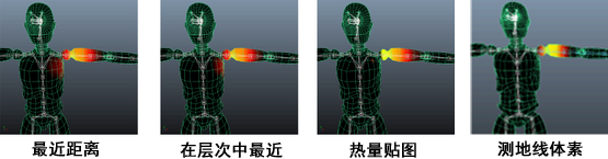

在层次中最近(Closest In Hierarchy)
指定关节影响是基于骨架层次。这是默认设置。
在角色设置中,此方法可以防止不恰当的关节影响。例如,该方法可避免致右大腿关节影响左大腿上的邻近蒙皮点。
最近距离(Closest Distance)
指定关节影响仅基于与蒙皮点的近似。当绑定蒙皮时,Maya 会忽略骨架层次。
在角色设置中,该方法可能会导致不恰当的关节影响,如右大腿关节影响左大腿上的邻近蒙皮点。
热量贴图(Heat Map)
使用热量扩散技术分发影响权重。基于网格中的每个影响对象设定初始权重,该网格用作热量源,并在周边网格发射权重值。较高(较热)权重值最接近关节,向远离对象的方向移动时会降为较低(较冷)的值。
测地线体素(Geodesic Voxel)
使用网格的体素表示帮助计算影响权重。请参见测地线体素绑定
旧版绑定方法会产生瑕疵,热量贴图绑定通常在实际网格上会失败,“测地线体素”(Geodesic Voxel)绑定方法通过使用体素化的角色表示、计算绑定权重,然后将生成的权重应用到现有封闭式蒙皮方法,并变形角色的几何体,解决了这些问题。
下图比较了使用三种不同绑定方法指定给角色左臂关节的默认权重。
