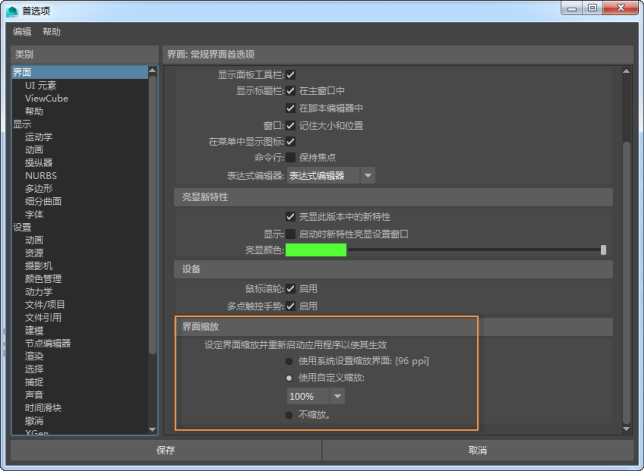

可以调整 Maya 界面的分辨率(比例),以利于在高分辨率显示器(如超高清或 4K 显示器)或者 Retina 显示屏和绘图板上运行。该界面可以进行缩放以提供更好的图标和文本可读性。
更改界面分辨率
对于运行 4K 显示器的 Mac OS X 操作系统,“界面缩放”(Interface Scaling)部分在“界面首选项”(Interface Preferences)中不显示:
如果界面文本太小,请尝试更改显示器的“系统首选项”(System Preferences)。在 Apple 支持网站上查找文章“调整 Retina 显示屏的分辨率”。
