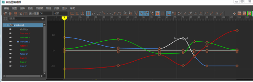

曲线图编辑器(Graph Editor)
将值捕捉到相邻关键帧(Snap Value to Adjacent Keys)
启用该选项时(默认情况下),当您在“曲线图编辑器”(Graph Editor)中编辑曲线时,具有类似值的相邻关键帧会自动对齐。如果希望类似的相邻关键帧捕捉到相同的值,请启用该首选项。
使用鼠标左键改变选择(Left Mouse Button Alters Selections)
注: 此行为仅适用于经典曲线图编辑器
启用该选项时(默认情况下),单击一次即可拖动以移动曲线图视图区域中的所选关键帧。禁用该选项后,单击所选关键帧在曲线图视图区域中没有任何影响,并且必须选择移动工具和中间拖动调整关键帧。如果您熟悉其他 Autodesk 应用程序(如 MotionBuilder)中的关键帧编辑工作流,则启用该选项可能更好。
堆叠视图间距(Stacked View Spacing)
加宽或缩窄在堆叠视图中以堆叠形式显示曲线的水平“通道”。默认值为 0.2。
自动框显(Auto Frame)
自动调整图表视图,使其适配显示与一个或多个选定对象相关联的动画曲线。 此选项仅调整以适配 Y 轴视图。若要同时框显 X 轴和 Y 轴,请激活此选项和下面的“自动框显两个轴”(Auto Frame both Axes)选项。
自动框显两个轴(Auto Frame both Axes)
同时在 X 轴(时间)和 Y 轴(值)上自动框显图表视图。仅当“自动框显”(Auto Frame)选项(如上所述)已激活时,此选项才可用。
提示: 可以从“曲线图编辑器”(Graph Editor)的“视图”(View)菜单激活此选项和“自动框显”(Auto Frame)选项。
曲线图编辑器 UI(Graph Editor UI)
在经典或现代用户界面之间切换。
注: 必须关闭并重新打开曲线图编辑器,这些更改才能生效。
经典曲线图编辑器 UI
有关与经典曲线图编辑器 UI 关联的菜单和功能,请参见经典曲线图编辑器
现代曲线图编辑器 UI
有关与更新的曲线图编辑器 UI 关联的菜单和功能,请参见现代曲线图编辑器。

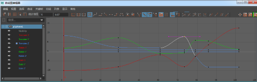

引导线(Guide Lines)
注: 这些设置不适用于经典曲线图编辑器
这些设置用于显示或隐藏并修改显示在曲线图编辑器图表视图右侧的值。
注: 值行仅显示在“绝对视图”(Absolute View)中。“规一化视图”(Normalized View)或“堆叠视图”(Stacked View)中不显示任何值。有关这些视图的描述,请参见曲线图编辑器的视图(View)菜单
时间轴显示(Time line display)
从以下选项中选择:
  • 工作单位,这是 Maya 的默认设置。
  • 自定义单位,可用于在“单位”(Units)字段中指定值。
值行显示(Value line display)
切换图表视图右侧值的可见性。默认设置为禁用
值行间隔(Value line interval)
用于设置图表视图右侧值的间距。默认值为 10
