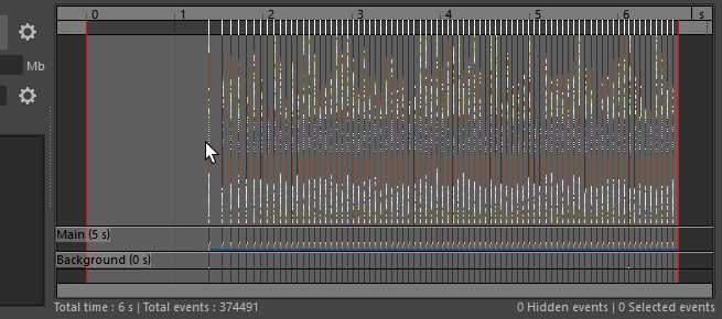

“分析器”(Profiler)允许您通过录制和演示每个过程消耗的时间量(以图表的形式呈现),定位场景内的性能瓶颈。
您可以确定何时开始和停止录制。也可以将录制内容保存为文本文件并在稍后将其重新加载到绘图区域。您可以通过“分析器”(Profiler)窗口或 profiler MEL/Python 命令来执行这些任务。
使用以下方法之一,为事件制图:
有关如何录制过程以及如何使用和解释图表的详细信息,请参见分析场景以提高性能。
您还可以在插件中检测过程,以便进行分析。检测是对程序的修改,用于收集信息进行分析。使用 profiler -instrumentMel 标志检测 MEL 过程。使用 MProfiler::MProfilingScope() 方法,在您的插件中检测方法。详细信息请参见通过 MEL/Python 和 API 使用“分析器”(Profiler)。

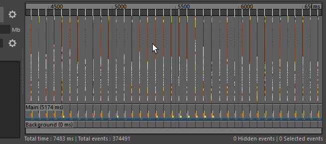

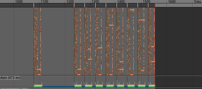

| 在绘图区域中导航 |
按住 Shift 和 Alt 键并使用鼠标右键向上/向下拖动可进行垂直缩放。 按住 Shift 和 Alt 键并使用鼠标右键向左/向右拖动可进行水平缩放。 |
