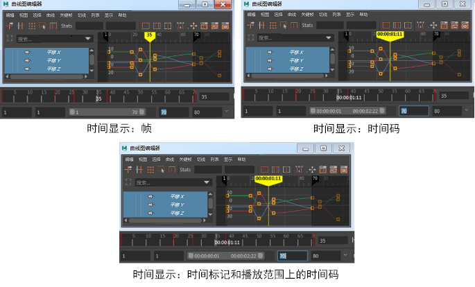

时间显示(Time Display)
选择时间信息以何种格式显示在时间标记上:
  • 帧(Frames):在所有时间标尺、当前时间标记以及显示或接受时间的输入字段上显示帧。
  • 时间码(Timecode):在所有时间标尺、当前时间标记以及显示或接受时间的输入字段上显示视频标准时间码。
  • 时间标记上的时间码和帧(Timecode and frames on Time Marker):在时间标记上显示视频标准时间码,而在时间标尺上显示帧。这是在“时间滑块”(Time Slider)首选项“时间滑块”(Time Slider)选项中设置“时间码”(Timecode)时的传统显示方式。
