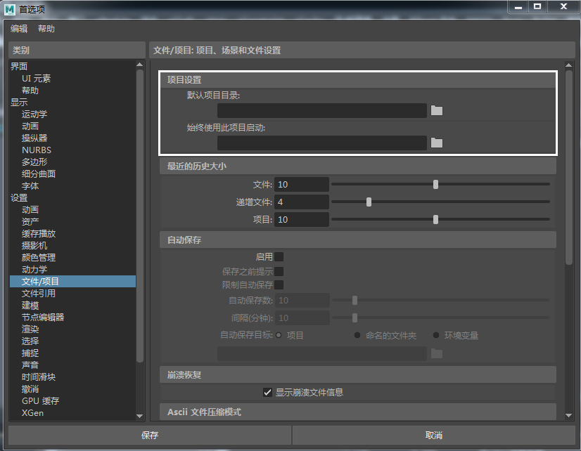

如果要为 Maya 设置其他文件保存位置,请转到首选项(Preferences)窗口并设置其他项目。
为保存的文件设置新的默认位置
  1. 从 Maya 主菜单选择“窗口 > 首选项”(Windows > Preferences)
  2. 选择“文件/项目”(Files/Projects)类别,然后在“项目设置”(Project Settings)区域中设置用于保存文件的新默认项目。
注: 此外,通过“文件/项目”(Files/Projects)类别,还可以了解自动保存的文件及其保存位置和时间间隔。
