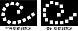

旋转到笔划(Rotate To Stroke)
确定圆化程度不一致的笔刷形状的对齐方式。启用该选项可相对于笔刷移动方向对齐图章形状。禁用该选项可相对于上方向向量对齐图章形状。当您更改视图时,图章形状保持其方向。

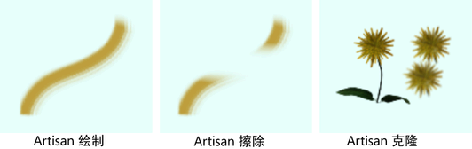

Artisan
选择以下“Artisan”笔刷操作之一。Maya 会使用上次为该操作选定的“Artisan”笔刷轮廓。但是,如果上一个轮廓是自定义轮廓,则 Maya 只记得它是一个自定义笔刷,而不记得是哪个自定义笔刷。这意味着更改一个操作的自定义笔刷也将更改选择自定义笔刷轮廓的任何其他操作的自定义笔刷。
绘制(Paint)
根据定义的设置将绘制应用于曲面。
擦除(Erase)
移除绘制的像素上的颜色,以显示上次保存的纹理。若要设定要擦除的背景纹理,请禁用“每一笔划后更新”(Update on Stroke)并单击“保存纹理”(Save Textures)按钮。操作设定为“擦除”(Erase)时执行整理应用会将纹理还原到其上次保存的版本。请参见擦除、涂抹和模糊绘画
克隆(Clone)
克隆已应用于曲面的绘制的采样。然后,您可以在该曲面上的其他位置或其他曲面上绘制该采样。不能在操作设定为“克隆”(Clone)时整体应用。请参见克隆绘制

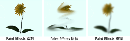

Paint Effects
选择以下“Paint Effects”笔刷操作之一。从内容浏览器或您的工具架选择一个 Paint Effects 笔刷时,“3D 绘制工具”(3D Paint Tool)将根据笔刷的“笔刷类型”(Brush Type)设置自动设定操作。(“3D 绘制工具”(3D Paint Tool)不支持笔刷类型为“擦除”(Erase)的笔刷。)
“3D 绘制工具”(3D Paint Tool)使用上次为该操作选定的“Paint Effects”笔刷。如果之前未曾选定“绘制”(Paint)笔刷,该操作将使用默认“Paint Effects”绘制笔刷。
绘制(Paint)
根据为选定“Paint Effects”笔刷定义的设置将绘制应用于曲面。在选定“Paint Effects”的“绘制”(Paint)的情况下进行整体应用时,Maya 将使用“整体应用颜色”(Flood Color)
涂抹(Smear)
沿笔划路径将相邻颜色融合在一起。操作设定为“涂抹”(Smear)时不能执行整体应用。
模糊(Blur)
“Paint Effects”笔刷进行模糊时,将会通过平均相邻颜色的颜色值来柔化相邻颜色的边。可以使用“模糊强度”(Blur Intensity)滑块控制模糊。操作设定为“模糊”(Blur)时不能执行整体应用。

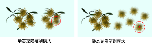

克隆笔刷模式(Clone Brush Mode)
在移动目标笔刷时,选择“动态”(Dynamic)可移动克隆源(对绘制进行采样的区域)。
选择“静态”(Static)可保持克隆源不动。

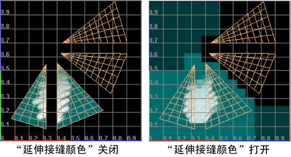

延伸接缝颜色(Extend Seam Color)
该选项可确保在进行渲染时,UV 壳边界处的纹理属性之间能够平滑过渡。如果启用该选项,Maya 会穿过壳将您绘制的颜色延伸到背景中,并在边界处将绘制颜色和背景色平均化。默认情况下,此选项处于禁用状态。
