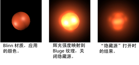

隐藏源(Hide Source)
渲染时使曲面不可见(如果“辉光强度”(Glow Intensity)值为非零),仅显示辉光效果。默认情况下,“隐藏源”(Hide Source)已禁用。
辉光强度(Glow Intensity)
指曲面辉光效果的亮度。滑块范围为 0 到 1,但可以键入更大的值,以创建“过爆”或“焚烧”效果。默认值为 0。将纹理映射到“辉光强度”(Glow Intensity)可以创建非常有趣的效果。启用“隐藏源”(Hide Source)以查看结果。

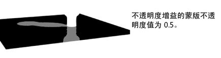

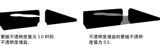

不透明度增益(Opacity Gain)
这是默认的“蒙版不透明度模式”(Matte Opacity Mode)。该模式会生成反射和阴影。
系统将先计算蒙版通道,然后将其与指定的“蒙版不透明度”(Matte Opacity)值相乘。“不透明度增益”(Opacity Gain)值用作该材质生成的蒙版值的乘数。
“蒙版不透明度模式”(Matte Opacity Mode)值也可设定关键帧。“不透明度增益”(Opacity Gain)的范围是从完全不可见到无效果(和平常一样渲染)。

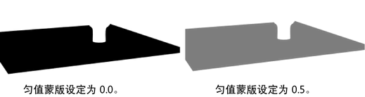

匀值蒙版(Solid Matte)
“匀值蒙版”(Solid Matte)使材质的蒙版通道值保持为常量。系统将使用用户在“蒙版不透明度”(Matte Opacity)滑块中指定的值,而不是默认值。
使用“匀值蒙版”(Solid Matte)调整使用背景材质的总体密度或可见性。

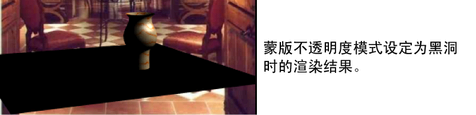

黑洞(Black Hole)
选择“黑洞”(Black Hole)模式时,材质的蒙版通道将设定为 0(完全透明)。这将在 Alpha 输出中创建黑洞,其中对象指定的着色器会将渲染蒙版“挖空”。
在该模式中,“蒙版不透明度”(Matte Opacity)滑块将会禁用,且其值将会忽略。
注:
对于“不透明度增益”(Opacity Gain)“匀值蒙版”(Solid Matte)模式,如果某对象包含非零“透明度”(Transparency),则其后面的对象通常对蒙版通道的值有贡献。。这是在这些模式中将“蒙版不透明度”(Matte Opacity)设定为 0.0 以及选择“黑洞”(Black Hole)模式之间的差异。
蒙版不透明度(Matte Opacity)
该值取决于选定的“蒙版不透明度模式”(Matte Opacity Mode)“不透明度增益”(Opacity Gain)“匀值蒙版”(Solid Matte))。例如,对于“不透明度增益”(Opacity Gain)“蒙版不透明度”(Matte Opacity)值将指示 Alpha 通道的倍增数量。默认值为 1,这意味着任何不透明材质均会注册不受影响的 Alpha 值。
0 至 1 之间的任何值均可充当 Alpha 通道值的倍增,以达到已修改的值。使用滑块或输入值,以调整遮罩通道的密度或可见性。

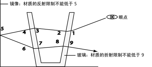

折射限制(Refraction Limit)
指曲面允许光线折射的最大次数。例如,如果“折射限制”(Refraction Limit)值为 10,则该曲面会折射以前已(从本身反射或其他曲面中)折射或反射小于或等于 9 次的光线,而不会折射以前已折射或反射大于或等于 10 次的光线。有效范围是 0 到无限。滑块范围为 0 到 10。默认值为 6。增加该值可明显增加渲染时间。
还必须考虑“渲染设置”(Render Settings)窗口“光线跟踪”(Raytracing)反射属性。Maya 使用下限值 2。例如,如果将材质和“渲染设置”(Render Settings)窗口中的限制分别设定为 9 和 6,则将使用 6 这个值。请参见“反射限制”(Reflection Limit)
在以下示例中,我们将一块玻璃放在镜子面前。
折射次数包括光线进入和穿透具有厚度的曲面。
“整体内部反射”(Total Internal Reflection) (TIR) 这一物理属性可使某些透明对象不折射灯光。这是因对象厚度内反射的光线引起的。如果出现这种情况,则增加“折射限制”(Refraction Limit)无效果,其原因在于“反射限制”(Reflection Limit)在光线穿透曲面之前便已将其停止。但是,由于 TIR 是一种实际属性,因此可能需要保留这种效果。
提示:
若要模拟看起来逼真的玻璃,请将“折射限制”(Refraction Limit)值设定为 9 或 10。
