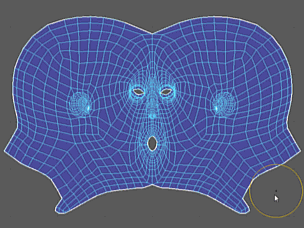

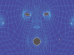

使用“展开 UV 工具”(Unfold UV Tool),可以通过交互方式展开多边形对象的 UV 网格,同时尽量确保 UV 不重叠。展开 UV 有助于优化 UV 坐标的位置以便它们更准确地反映原始多边形网格,从而最大程度地减小有机多边形网格上纹理贴图的扭曲。
“优化 UV 工具”(Optimize UV Tool)用于平均分配 UV 在网格上的间距并修复扭曲的区域(重叠 UV)。
