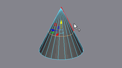

“建模工具包”(Modeling Toolkit)可变换约束,沿其现有边重新定位组件的选择。如果与“移动”(Move)、“旋转”(Rotate)和“缩放”(Scale)工具配合使用,可用于重新排列或拉直循环边和顶点流,而不会破坏曲面的完整性。
在组件模式下,通过按住 Ctrl+Shift 并拖动“移动”(Move)、“旋转”(Rotate)或“缩放工具”(Scale Tool)操纵器(或当它们处于活动状态时,按住 Ctrl+Shift 并使用鼠标中键在屏幕上的任意位置进行拖动),可以激活“边”(Edge) “变换约束”(Transform Constraint)。
或者,可以通过其“工具设置”(Tool Settings)中的“变换约束”(Transform Constraint)选项来激活此功能。

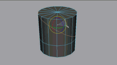

沿边滑动多边形组件
可以按住 Shift 键进行选择或者双击顶点以选择整个循环边。请参见选择循环边。
,以切换上一选择。

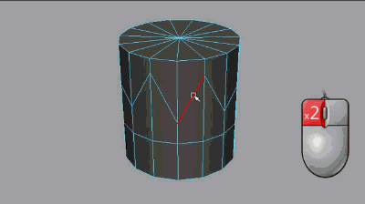

专门处理边时,还可以使用“滑动边工具”(Slide Edge Tool)沿其相邻边来移动边。这为您提供了一些额外的“捕捉”(Snapping)和“相对”(Relative)(而不是“绝对”(Absolute))选项。
使用“滑动边工具”(Slide Edge Tool)滑动多边形边
可以按住 Shift 键并选择边或者双击以选择整个循环边(请参见选择循环边)。也可以使用“对称”(Symmetry)选择边。
与选定边关联的顶点沿它们的共享垂直边移动。
